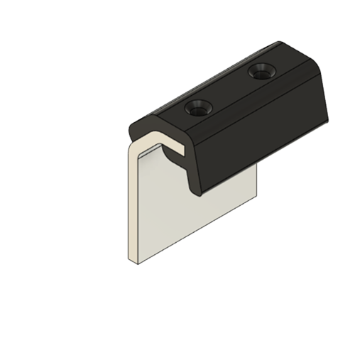

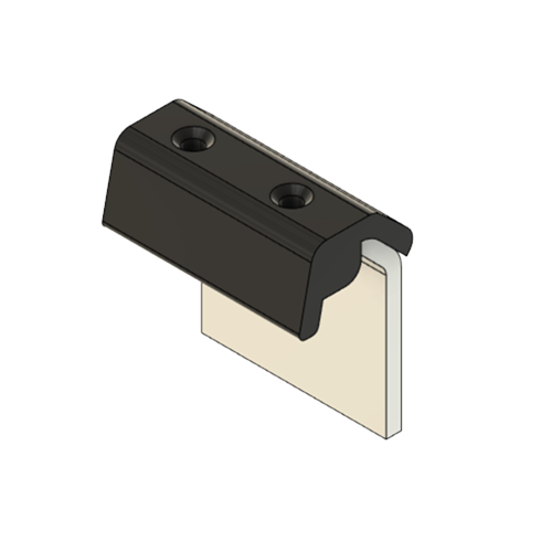

hat jemand ein Bild von dem Anschlagwinkel des Fensterhebers hinten und evtl. eine Anleitung zum Tausch?
Das Fenster fährt zu weit hoch, so dass das vordere Fenster über dem hinteren steht.
Danke im voraus.

Ich würde dir gern Helfen , aber so verstellt hab ich das noch nie gesehen , b.z.w. mir erschließt sich nicht warum deine Beiden hinteren Fenster soweit nach vorn (hinter die vorderen Scheiben ) Fahren, ich habe das selbst bei mir vor ein paar Jahren mal neu eingestellt , mir ist aber nicht bewusst aufgefallen das die Scheibe in der Vertikalen einstellbar wäre b.z.w. nur minimal an den 3 Befestigungspunkten.
Das Bischen was deine Scheiben zu hoch fahren dürfte nicht dazu führen das Sie so weit nach Vorn Fahren.
Daher vermute ich auch , das die Anschlagwinkel gebrochen sind und dann da jemand dran herumgestellt hat, damit es irgendwie geht.
Hier unten im Bild mal meine nach Einstellung , da Siehst du das das fast 2cm unterschied zu deinen sind , und bei dir ist das ja auf beiden Seiten so!
Hier noch die Anleitung für die Anschlagwinkel:
https://www.motor-talk.de/.../Attachment.html?attachmentId=706906
Fondscheibe
Danke worktron. Ich denke es bleib nichts übrig als auf eine Seite aufzumachen und nach diesen Winkel zu schauen :-(
Hat jemand einen Tip, wo ich den Anschlawinkel herbekommen kann? Beim freundlichen ist er nicht mehr lieferbar....
