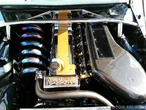

Wie wäre es den mit Einzeldrosselklappen 😉
Im Anhang mal ein Bild des C-Kadett´s meines Schraubers 😉
Kadett
