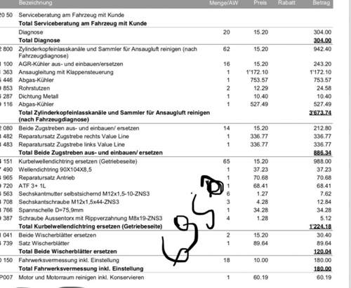

Also Freunde bin wieder da! BMW Garage hat für ca 800 Rabat gemacht! Dafür 150 andere Sachen Gummi Dichtungen auf Motor Haube gemacht!
2x AGR -Kühler gewechselt,
Zylinderkopf Einlass Kanäle
Ansaug Leitungen mit klappsteuerung
Kurbelwellen Dichtung Ring bei Getriebe Seite gewechselt
Beide zugestrebten und Achs Gummi gewechselt!

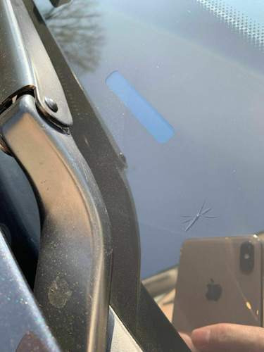

Auto Gestern abgeholt! Sah alles ok aus! Ausser Windschutzscheibe, da erste mal habe sehr kleine Bruch gesehen! Der Berater meinte das ist alt, mir war so was nie aufgefallen! Bin nicht sicher!

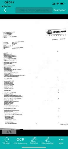

Wir haben noch über Diesel Partikel Filter gesprochen! Sie meinten noch nicht! Nun heute Motor Lampe wieder gelb blickt! Weiss nicht worum es geht, denke DPF! Es war nicht AGR sonder DPF! Montag muss nochmal zur Werkstatt!

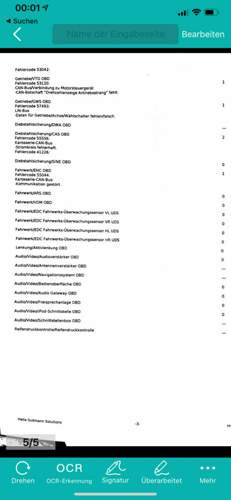

Also die Lampe leuchtete am Samstag ganze Gag, Sonntag wieder weg! Seit Montag wieder da! Entweder DPF oder ein andere Problem! Hier habe ich Diagnose Resultate, vor Reparatur! Nächste Tage muss noch mal zu bmw!
Also entweder DPF zu, oder AGR Ventil und Ansaugbrücke verkokt. Kann man i.d.R. reinigen. Auf jedenfall sind es abgasrelevante Fehler die zum aufleuchten der MKL führen. Das ist bei den Direkteinspritzern Diesel oder Benzin aber mittlerweile leider normal und muss behandelt werden sonst führt das langfristig zum Motorschaden.

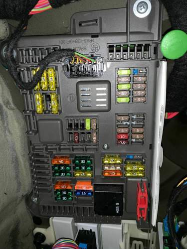

Habe mal Sicherungen fotografiert!
So noch mal eine update, 2-3 tagelang leuchtete Motorlampe gelb! Seit gestern nicht mehr! Interessant ist, wo Motorlampe leuchtet gehen fahrer Tür Sperr Sensoren nicht mehr! Seit gestern Lampe leuchtet nicht und die Tür Sensoren funkten problemlos! Könnte Steuerung Sensoren oder ähnliche Sachen das Problem verursachen!
Weiss nicht ob jemand so eine Problem erlebt hat!
Also entweder besorgst du dir das was zum Fehlerspeicher auslesen. Als günstigste und legalste Lösung fällt mir da jetzt nur Carly ein. Wenn aber auch die Elektrik zusammen mit der Motorlampe spinnt könnte es aber auch ein Spannungsproblem sein! Wenn die Batterie nicht defekt ist, passiert es hin und wieder das der Generator/Lichtmaschine einen weg hat. Bzw. der Laderegler. Du kannst dir für paar Euro einen Spannungsprüfer für den Zigarettenanzünder kaufen, z.b. das Teil hier: [url=JZK Voltmeter & Thermometer 2 in 1, digital anzeige Auto Batterie Spannung temperatur Gauge Monitor Tester Meter voltmesser, DC 12V 24V https://www.amazon.de/dp/B01N53MABJ/ref=cm_sw_r_cp_apa_i_xQq0Cb89TWG65]klick[/url]
Liefert die Lima zuviel Spannung spinnen deine Steuergeräte, insbesondere die Motorelektronik und die Injektoren was zu ruckeln und wirren Fehlern führt. Normal sollte bei ausgeschaltetem Motor die Batterie mindestens 12V liefern und wenn der Motor läuft maximal 14,4-14,8V. Ist sie bei 15-16V wenn die Motorlampe an ist, dann ist der Laderegler von der Lima hinüber, gibts in der Regel einzeln für 100-200€ und ist in ca. 1std getauscht. DPF kann natürlich auch sein, aber wenn er zu ist, dann ist er es eigentlich immer und der Fehler steht dick und fett im Speicher und bleibt auch da. Fehler die ihn an der Regeneration hindern, abgesehen von zuviel Kurzstrecke, stehen auch im Speicher. Mit Carly müsste man die Regeneration auch anstossen können und sehen können wie "beladen" er ist, sicher bin ich mir da aber jetzt nicht?!
