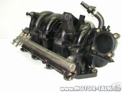

hallo.. mir ist beim abmontieren der drosseklappe da was reingefallen ... wie bekomme ich das ganze ding ab??
auf dem bild sieht es nahezugleich aus...

was ist denn reingefallen? falls es magnetisch ist nen magnet mit ner kordel rein und gut ist 🙂

die schraube von der drosselklappe... weiß aber nicht wie weit die drin ist..... deshalb... wollte ich das teil ausbauen.. habe alle schreuben raus.. es bewegt sich aber nicht ...

benutz mal ne leuchte und nimm einen spiegel hat schon viel geholfen. haste da auch alle leitungen ?? mit wär so al ob da noch ne rücklaufleitung oder so dran wäre bin mir aber nicht sicher.

Sieht aus wie der Ansaugkrümmer eines 1,4er/1,6er 16V.
Direkt unter der Drosselklappe gehts ja ziemlich flach nach links weg und dann nach unten in den Bogen, wenn man vorm Motor steht. Da ist die wahrscheinlich reingefallen was?
Mit Magnet und Schnur dran könnte klappen, mit Pech liegt der Magnet dann aber auch noch drin 😁
Ansonsten wirklich abmontieren die ganze Geschichte, hast wirklich alle Schrauben raus? Bewegt sich denn schon was, oder hängt das Ding irgendwo noch fest? Vielleicht backt der Krümmer auch nur noch durch die Dichtung so fest am Zylinderkopf.
Und wenn der Kram direkt weg ist, kannste auch gleich die Krümmerdichtung wechseln.

Es sind soweit ich weiss vorne 1 Schraube rechts und 2 links, hinter der Drosselkappe hast du noch eine Schraube, ist sehr schwer erreichbar, ohne diese zu lösen kriegst du die obere hälfte der Ansaugbrücke nicht ab, zudem ist der Schraube eine 5mm dicken Schnur befestig (mach die bloss nicht ab, ist nen riesen Aufwand die wieder anzubinden). Die Schnur verbindet den Motorblock mit den Ansaugbrücke... korrigiert mich wenn die Begriffe falsch sind 😁

habe die schraube raus....
weiß auch nun warum die drehzahl im stand schwankte.. einen schraube von der abdgasrückführung ist abgerissen gewesen.. darüber hat er wohl ein weinig falschluft gezogen.. habe erstmal einen korken drauf gemacht und den stecker vom magnetventil abgezogen...
nun .. aber er läuft nicht mehr.... er springt mieß bis garnicht an... und wenn er mal läuft habe ich keine drehzahl und der tacho meldet mir "Stop" kein motoröldruck... sonst läuft der wagen normal...

Haste vielleicht irgend nen Stecker vergessen wieder aufzustecken nach deiner Bastelaktion?
alle drauf....
Gibt es irgendwelche Geräusche beim Ansaugrohr? Zischen oder so?
habe da nicht wirklich was gehört.. er lief ja ruhig.. also relativ normal... man kann auch relativ normal fahren.. ( bin 10 m vor) außer das zischen der ansaugklappe nichts... aber er richt halt nach unverbrannten sprit.. so kam es mir vor...
Unverbranntes sprit komisch...
Es könnte ja sein, dass dir eines der Dichtungsringe rausgefallen ist, als du die obere Klappe des Ansaugkanals geöffnet hast. Zumindest war dies bei mir der Fall, hab dann neue Dichtungsgummis gekauft und alles war wieder gut 😉
Ist jetzt alles verschlossen oder hast du's noch offen?
der komplette kanal ist als ein teil am motorblock angeflanscht... dichtungen sind alle drin... habe gerade mal nachgelsen hier im forum das es der drehzahlsensor sein könnte.. da der in motormanagment eingreift.. wenn der motor läuft... aber er keine drehzahl bekommt.. so kann ich mir vorstellen.. kann es sein das der motor dann meldet ..öldruck tief....
