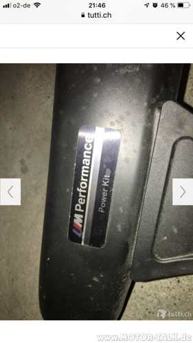

ich habe mir das Ansaugrohr inkl. Luftfilterkasten vom Performance Power Kit besorgt.
auf den ersten Blick sieht das Teil aus wie der Serien Ansaug.
Worin liegt denn da der Unterschied?
Merkt man nach dem Einbau etwas ( Leistung, Gasannahme, Ansauggeräusch )
DANKE schon mal für eure Antworten
Ansauggeräuchdämpfer 1
Ansauggeräuchdämpfer 2
Ansauggeräuchdämpfer 3

Es ist eins zu eins wie die Serie. Nur da wo rot ist, ist eine Öffnung und da kommt dann dieses Ansauggeräusch. Hört sich gut an viel Spaß damit 😉

Bei meinem (mit ppk) ging nach einigen Monaten die MKL wiederholt an. BMW hat daraufhin den standardmaessigen wieder eingebaut und die Adaptionswerte geloescht. Gemaess internem Schreiben, kann es in seltenen Faellen zu Problemen kommen (Luft-Benzin-Gemisch o.ä., triggert die MKL).
Also alten nicht wegschmeissen 😉

So habe den Ansauggeräuchdämpfer vom PPK gestern eingebaut und bin heute nach Koblenz (ca.250 km) ging die MKL an. Habe den Fehlerspeicher ( irgendwas mit LMM LuftBenzinGemisch) gelöscht. Bin danach wieder ca 300 km gefahren, bis jetzt ist sie aus.
Ansprechverhalten vom Gasannahme fand ich etwas direkter als mit Serie. Aber sonst na ja.

Soweit mir bekannt ist aber die Lösung Rückbau auf Serie.
