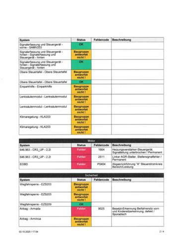

Ich habe jetzt mal selbst mein Diagnosegerät angeschlossen und da kamen dann folgende Fehler (siehe Bild)
könnte mir das jemand "übersetzen" ?
Bin mir nicht sicher ob ich das AGR Ventil ersetzen oder nur reinigen soll und was der Fehler P0404 "Abgasrückführung "A" Steuerstromkreis Bereich Leistung" mir sagen soll ?
vielen Dank für Lösungsvorschläge..

Hast du dein LMM mal gereinigt bzw. mal erneuert???
11-15000 U. ist wohl bischen viel, streiche mal eine 0
Ein def. LMM ruft auch Schwankungen im Leerlauf hervor-
@Maik270CDI schrieb am 1. Dezember 2020 um 12:49:44 Uhr:
ja, wie oben geschrieben..
"Habe also AGV und Kurbelgehäuse-Ölabscheider, sowie LMM und Ansaugdruck-regler organisiert und einbauen lassen.."...
deswegen vermute ich auch einen undichten Schlauch ??
Wenn es mein Auto wäre, würde ich als 1. den Luftfilter + Spritfilter erneuern, dann das AGR sauber machen, neues KW Gehäuseentl. dann ein Dieselrücklauftest machen, ev. ist ein Injektor defekt. Dann nach Falschluft suchen. Schwarzer Rauch ist immer ein zu fettes Gemisch. Kein Billigsprit fahren, ich fahre immer Aral Ultimate Diesel, das ist der reinste und sauberste Diesel den es gibt. Dieselsystemreiniger für den Tank ist immer gut. Einen DPF hat mein 270 CDI nicht. Ev. noch den LMM kontrollieren.

Also ich vermute jetzt weiterhin das AGR Ventil, aber bevor ich damit wieder in die Werkstatt fahre, möchte ich wissen, ob es eine Möglichkeit gäbe mit Reiniger, ohne Ausbau das AGR-Ventil auch reinzubekommen und vielleicht später dann nochmals versuchen zu tauschen...
Beim nächsten Tank kommt noch der JLM Diesel Turbo Cleaner in den Tank...
Was könnte ich für das AGR-Ventil nehmen ?... Es gibt im Inet diverse AGR-Reiniger (Sets)..
wie sinnvoll sind die..

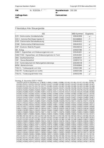

Ich habe auch mal wieder das System ausgelesen, werde aber au manchen nicht schlau..
Den Punkt zum DieselRücklauftest habe ich in keinem meiner Programme gefunden..
Vielleicht dazu nen Tip.. aber ich such schon noch danach
Falls wen die Tests interessieren und mir helfen kann, was man da sieht...
Danke, wie immer
Big11
Bei ebay Injektor crack kaufen und das AGR penibel reinigen und gangbar machen.
