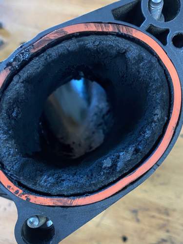

Hallöchen, ich kenne einen Mechaniker der bei mir auf N47 die Ansaugbrücke und die Einlasskanele mit Wallnussgranulat insgesamt für 600€ + 85€ für die Dichtungen gereinigt hat.
Die Kosten sahen detailliert so aus. Ein und Ausbau 100-100, ASB Reinigung 200, Einlasskanele 200€ mit Material insgesamt.
War wirklich dicht verkokt, hat mir Haufen von Bilder gemacht, falls anschauen magst könnte ich dir präsentieren.
Laufleistung war damals 215Tkm, Ergebnis ruhigere Lauf, Verbrauch 1-1,5 Liter gesunken. Auto hat jetzt schon 246Tkm gelaufen ohne jegliche Änderungen was das Fahrverhalten und Verbrauch betrifft.
Raum München arbeitet er, aber seine Werkstatt ist doch beim Chiemsee. Die Arbeitszeit hat ein WE in Anspruch genommen. Kein Wunder wie es aussah.
Dichtungen hat er ausschließlich vom Werk empfohlen, baut nach seiner Erfahrung nicht anders ein. Ansaugbrücke zu ersetzen ist nicht erforderlich, eine Reinigung langt, wenn die alte nicht beschädigt ist.

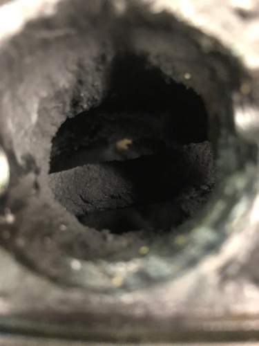

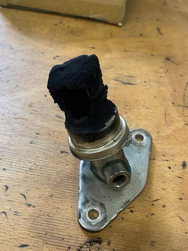

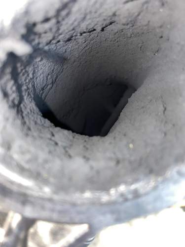

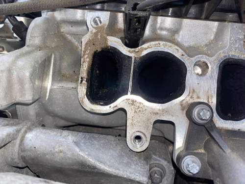

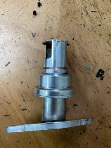

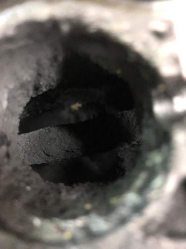

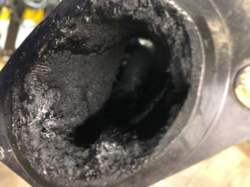

Bei mir sah so aus, vorher nachher Bilder sind beigefügt. Das letzte Bild über die Kruste aus der ASB, wog über ein Kg.
Ob es jemand macht, oder nicht ist für jeden selbst überlassen. Wenn doch so aussieht, wird wahrscheinlich der DPF auch schön zugesetzt sein. Eins ist sicher, wird irgendwann das Auto über viele Sensoren sich melden und du muss etwas unternehmen. Viele fahren bis die Karre nicht auseinander fällt, ich versuche mit dem Wagen so lange Spaß haben, bis ich mit meinem Euro5 Diesel fahren darf. Beim Kauf war mir klar, dass mein diesel BMW kostenintensiver wird, habe doch diesen Fakt in Kauf genommen.
