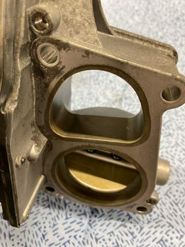

Das Thema mit der durch Ruß, Abgas und Öl versifften Luftstrecke durch Einleitung der AGR in den Ansaugtrakt ist beim BiTdi bzw. Competition ja bekannt. Wurde wohl aufgrund vom 23X6 Update auch verschlimmert.
Habe dazu schon öfters Bilder in div. FB Gruppen und auch hier gesehen, also wusste ich vorher grob was mich erwartet. Mein Motor läuft nun mit der 0003. Heute habe ich mal die Drallklappe ausgebaut und war geschockt, wie zugesetzt die nach 135k km ist. Im Querschnitt ca. 50% weniger Durchlass, kein Wunder das er ab und an ruckelt.
Habe die Drallklappe, Luftführungsrohr und den Eingang der Saugbrücke gereinigt. Zuerst mit nem Schraubendreher die Pampe weggekratzt und anschließend mit Bremsenreiniger geflutet und kleiner Drahtbürste so gut es geht sauber gemacht. Die Saugbrücke wollte ich heute nicht abbauen, hier habe ich den Eingang freigekratzt und gleichzeit abgesaugt damit die Brocken nicht in die Zylinder kommen können.
Werde mir jetzt noch neue Dichtungen für die Saugbrücke holen und dann das ganze demnächst nochmal komplett auseinander machen und richtig sauber machen.
Bekomme ich sowas in nem Ultraschallbad sauber? Möchte mir ein Gerät kaufen, das braucht man immer mal, auch für andere Sachen. Mit welchem Reiniger fülle ich dann das Ultraschallbad? Habt ihr Empfehlungen zu einem Gerät oder bessere Vorschläge? Zur Not hole ich mir eine neue Ansaugbrücke.
Vielleicht subjektiv, aber ich habe das Gefühl, dass er jetzt schon viel ruhiger läuft und besser Gas annimmt.

Extrem spürbar der Unterschied! Kein ruckeln mehr im Stand und die Schaltvorgänge sind deutlich sanfter.
Hab es Wallnuss gestrahlt alles, das geht Weltklasse!

@Kingpin1985 schrieb am 10. März 2024 um 11:09:13 Uhr:
mit anderen Worten, es würde reichen nur die Drallklappe zu reinigen?
Ja. Ich würde von der Drosselklappe bis zur Ansaugspinne reinigen. Das mit der Ansaugspinne ist "nice to have", aber der größte Effekt ist die Drallklappe, weil sie wieder richtig arbeiten kann.
