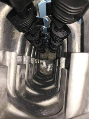

Okay also wie ich. Gings gut? Anscheinend eine neue version mit anderer thermoplatik. Hab ich bei einem zulieferer gehört. Deswgen die lange lieferzeit weil keine freigabe
Sind die Klappen innen , mit weißem oder blauem Gummi umrandet ?
50377eba-edae-45e7-b9f3-4c16163c1f33
Keine angaben

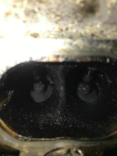

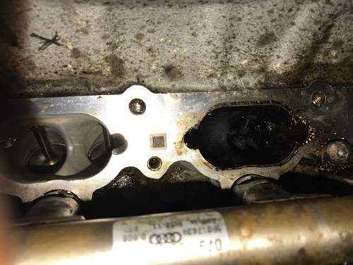

Sorry, habe in der neuen nicht rein geschaut. Die Lust fertig zu werden und wieder fahren zu können war zu groß. Das reinigen war sehr aufwändig und anstrengend. Natürlich ist das Ergebnis nicht so wie auf den Bildern mit der Eisbestrahlung. Aber es hat sich jede Menge gelöst.
Ich hab meine Ventil mit Backofenreiniger sauber gemacht, wobei es der sein sollte der auf kalten Oberflächen funktioniert. Das war schon richtig anstrengend. Ca. 1 1/2 bis 2 Stunden pro Zylinder. Finde trotzdem dass es toll geworden ist, obwohl ich keine Walnussstrahlung ausprobiert habe.
Die Brücke habe ich nur in den Bereichen kurz vorm Ventil sauber gemacht, habe sie nicht aufbekommen und hatte ehrlich gesagt auch keine Lust auf dieses Ding.
Reinigung bei ca. 170.000 km durchgeführt. Vorher noch nie eine gehabt. Der Leistungsunterschied im oberen Drehzahlbereich war schon gigantisch - gefühlt 100 PS mehr.

Am besten nimmt man den liqui Molly Drosselklappenreiniger, Zeit und gaaanz viel Geduld 😁
@5.2er_s8
gehst du da noch mit ner Zahnbürste o.ä bei? Hab nen RS4 vor der Tür von einem Freund der genau auf dieses Prozedere wartet 🙂
Ja genau richtig, hatte 2 Zahnbürsten gehabt.
Erst die geschlossenen Einlässe halb mit drosselklappenreiniger fluten und etwas einwirken lassen. Mom habe noch ein Video, schaue mal ob ich es hier hochladen kann
