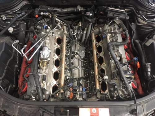

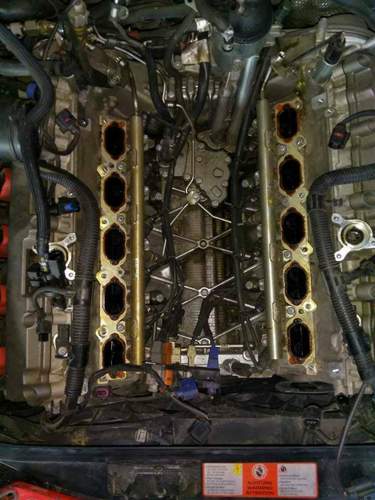

Ohne-bruecke-v10
20170317-172947
Kanal-v10

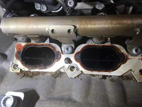

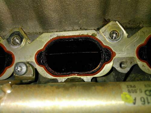

Von dem Walnussgranulat hab ich des Öfteren schon was gelesen. Mal sehen wie meiner aussieht. Werde Fotos machen und sie hier posten.

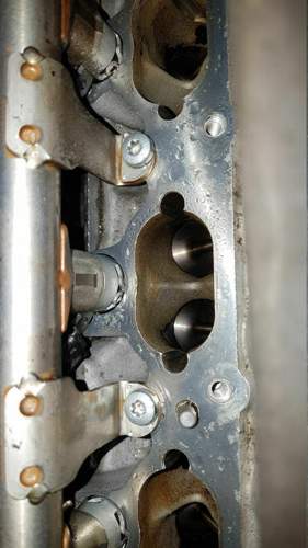

So, Brücke ist draußen. Jetzt die neue rein. So sehen die Ventile aus bei einer Laufleistung von ca. 149tkm. Ach ja, vorher noch reinigen und die Verkokung weitestgehend entfernen.
+2
Wie reinigst du und woher hast du die neue brücke? Ist es schon die freigegebene f version?
Habe mit Bürste und Liqui Moly Reiniger die Ventile gereinigt. Die Brücke ist direkt von Audi. Welche freigegebene F Version meinst du? Hab ich noch nie von gehört. Habe jetzt die Brücke mit der Endung M drin.
