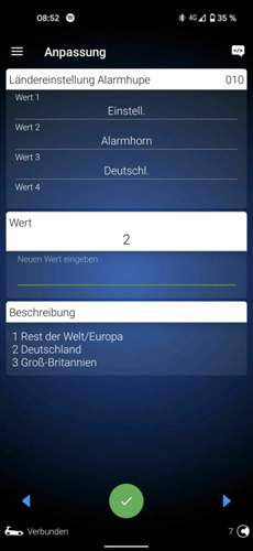

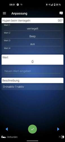

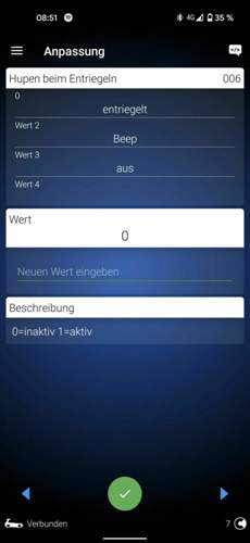

Ich habe gerade nochmal ausprobiert, was an diesem Phänomen zu ändern, aber es hilft nichts. Um euch mal die aktuellen Werte zu zeigen, habe ich Screenshots von den Werten gemacht. Lt. denen darf da nichts piepsen, bzw es muss doch blinken, oder?

Einstellung Alarmhorn
Ton beim entriegeln
Ton beim verriegeln
Vielleicht mal mit VCDS die Werte nachschreiben. Das sieht nach verrannter s/w aus.
@Wolf-Dietmar schrieb am 7. Januar 2021 um 23:47:52 Uhr:
Was meinst du mit verrannter s/w?
Und meinst du einfach mal die Werte mit VCDS in den Kanälen überschreiben?
Problem ist nur, dass ich VCDS nicht habe und auch nicht weiß, wo ich es so schnell herbekommen könnte.
S/W = Software.
Ja, nochmal überschreiben.
