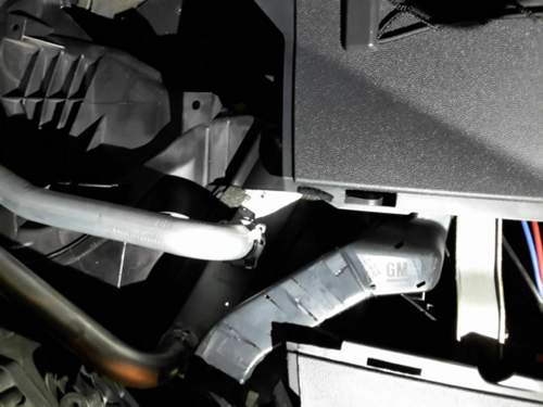

Schaue ich mir die Lage des Wäremtauscher und der Rohre an dann würde ich davon ausgehen das dort bei Austausch Luft drin bleibt, oder?
Von der Lage her schon...aber eigentlich sollte doch die Pumpe in der Lage sein, die Luft da raus zu drücken...sollte man zumindest annehmen dürfen.
Ich verstehe aber auch nicht, warum man mit den Rohren erst bis so weit nach unten gegangen ist um dann zum WT hin wieder hoch zu kommen...ist so irgendwie 'ne dämliche Leitungsführung...
"aber eigentlich sollte doch die Pumpe in der Lage sein, die Luft da raus zu drücken...sollte man zumindest annehmen dürfen."
Ich hab da irgendwie Bedenken. Zuerst der Abstand vom oberen Kühler zum Auslassstutzen, dann das gebogene Rohr nach unten (Luftsack)
Hab leider keinen kontaktlosen Thermometer da, sonst würde ich die Temp mal messen

Seit gestern Abend überlege ich ernsthaft ob ich einfach mal in den oberen Teil ein 3,2mm Loch bohre und es anschließend mit 'ner M4 Schraube nebst Dichtring verschließe....
Spricht da irgendwas dagegen?
Ich arbeite sehr viel mit Radiatoren für Wasserkühlungen in PCs und habe das dort schonmal gemacht...allerdings sind die (die ich verbaue) grundsätzlich aus Kupfer, und ich habe entsprechende (Kupfer)Schrauben in der Firma...
Die Frage ist ob das wieder dicht wird.
Ich hab keine Ahnung ob da genug Materialdicke ist für ne selbstschneidende Schraube...
bei dem Rohrdurchmesser wohl kaum....im schlimmsten Fall hast du eben eine Badewanne auf Rädern.
Dann würde ich lieber erstmal beim Schrotter (falls vorhanden) schauen ob da ein Corsa/Meriva rumsteht und dort ein Rohr ausbauen/schneiden und das Rohr testen, ob du das wieder dicht bekommen kannst.
Bei deinem Auto ohne Test ist das eher so nicht Ratsam....wenn überhaupt
Nein nein, nicht das Rohr...den WT!
Direkt an der höchsten Stelle von der Seite (oder mit'm Winkelaufsatz auch gern von oben) ein Loch bohren, Gewinde einschneiden und Schraube rein wenn Luft raus ist.

ach so im WT willste direkt reinbohren....ganz dumme Idee, das Teil ist nicht sehr dick.
Das bekommst du nie wieder dicht auf dauer.
Und ganz ehrlich, das ist mir selbst auch nicht bekannt, das sich da Luftblasen sammeln in solch einer Größenordnung, das deine Heizung deswegen nicht mehr läuft.
Das wäre dann schon ein Konstruktionsmangel....neee vergiss das ganze mal lieber wieder ganz schnell.
