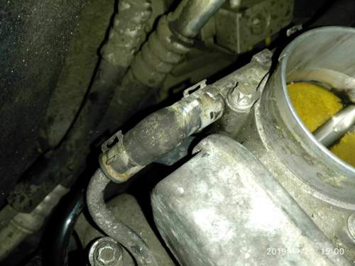

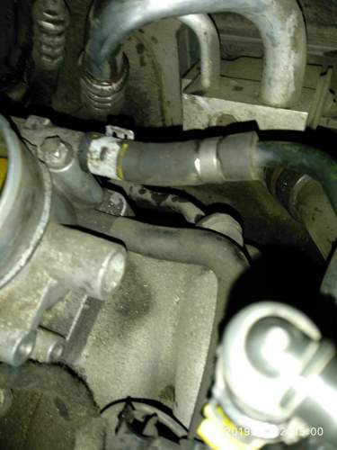

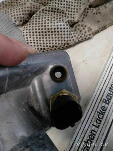

Hallo Zusammen,
wie besprochen mal ein kurzer Bericht vom Reinigen der Entlüftungsleitungen.
Basierend auf der Empfehlung von @W.Heitmann habe ich folgendes gemacht.
1) Die Schlauch-Metallleitung vom Thermostat zur Drosselklappe und die Drosselklappe zum Ausgleichsbehälter habe ich an Thermostat und Ausgleichsbehälter gelöst. An dem Thermostatstutzen habe ich mir einen Stopfen aus Schlauch mit Mutter gebaut damit kein Wasse ausläuft
2) Mit der Druckluftpistole bei Ausgleichsbehälter rein, kein Durchgang.
3) Mit der Druckluftpistole bei Thermostat rein, kein Durchgang.
4) Dann habe ich an der Drosselklappe die Schlauchverbindung gelöst. Und die Konstrukteur der Schlauchklemmen verflucht....die Dinger ließen sich ganz schwer lösen. Werd mir doch mal ne Zange kaufen (Empfehlungen von euch?)
5) Die Leitung vom Thermostat zur Klappe war frei, an der Leitung zum AGB waren Brocken drin die ausgeblasen wurden.
6) Dann habe ich die Druckluftpistole an der Drosselklappe an die Stutzen angesetzt, gar kein Durchgang.
7) Habe zuerst mit einem kleinen Schraubenzieher versucht freizukratzen, dann mit einem dicken Draht, war aber alles zugesetzt.
8) Danach habe ich mich entschlossen die Drosselklappe abzubauen. Mein Torx Nusssatz mach bei der E10 einen Sprung auf die nächsthöhere Ratschen Größe, da die Schrauben zu nahe an der Rundung des Ansaugstutzens liegen musste ich die 7er oder 8er Metrische Nuss nehmen.
9) Die Drosselklappe in der Hand konnte man sehen das fast der ganze Stutzen voll mit Ablagerungen waren.
10) Dann wieder alles zusammengebaut und warmlaufen lassen. Im Ausgleichsbehälter hat man nun im rechten Teil (BF Seite) gesehen das hier Wasser umgewälzt wird. Aus den Ausströmern kam dann wesentlich wärmere Luft als vorher.
Fazit:
Würde des anderen Meriva Fahrern empfehlen diese Leitungen und vor allem die Drosselklappe zu prüfen und reinigen.
Im Frühjahr Sommer werde ich den ganzen Kühlkreislauf spülen, obwohl mein Kühlwasser seit wir den Meriva haben immer klar und orange war. Ablagerungen konnte ich keine sehen.
Suche daher noch eine Anleitung, da ich mit meiner Gasanlage an die meisten Schläuche über dem Getriebe oder Firewall nicht kommen kann
Danke nochmals an alle Beteiligten für eure Hilfe. Auch von meiner Frau

Na dann Glückwunsch wenn es wieder funktioniert. Puh da war ja jede Menge drin.
Oha, das war ja richtig dicht. Schön das du es jetzt hinbekommen hast.
jo.. schön dicht, da wundert es ja keinen mehr.
Allerdings frage ich mich grade, wie da überhaupt soviel Dreck sich ansammeln konnte ?
Mangelde Wartung ?
Bist du Erstbesitzer oder hat der Vorbesitzer da Unfug getrieben..hmmm

3Hd, erste langjährig eine ältere Dame die in der Opel Werkstatt war, dann 5 Monate ein Türke, dann wir, seit 2015. Kurz nach Übernahme haben wir ZR inkl. Wapu getauscht.
Das Kühlwasser war immer klar orange, der getausvhte Wärmetauscher der Heizung war auch nicht übermässig verschmutzt.
Die Zu und Ableitungen waren relativ sauber, nur der Leitungsbereich in der Drosselklappe war zu.
Zur Heizleistung, die ist zwar besser als vorher, aber immer noch weit weg von Normal. Mas sehen wenns mal wieder friert, ob Eiskratzen innen angesagt ist.
