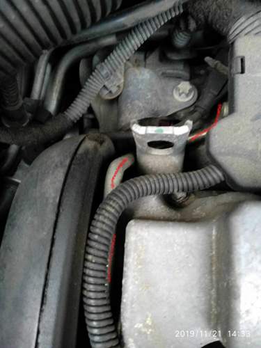

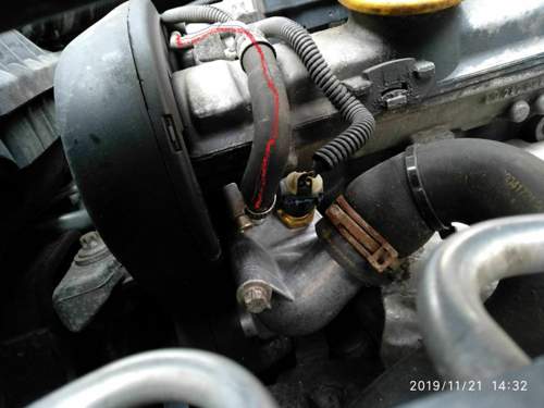

Ich war heute mittag mal am Auto, und habe mal den 1,8er geknipst:
Bild 1-5
Thermostat mit dünnem Schlauch der unter der Ecotec Verkleidung verschwindet, er endet an der Drosselklappe beifahrerseitig.
Bild 6-8
Die dünne Kühlwasserleitung geht von der Drosselklappe ab und führt fahrerseitig bis zum AGB (grün markiert)
Bild 9 Explo aus ET Katalog
Bild 10-11
Schlauch von Ausgleichsbehälter an den Kühler
Bild 12 Explo aus ET Katalog
Interessant ist die Beschreibung im Katalog, da steht „Entlüftung“.
Theorie: Wasser kommt ins Gehäuse des Thermostat das geschlossen ist. Wasser drückt sich in den kleinen Schlauch geht zur Drosselklappe (Ist das nur ein Durchgang?) und dann in den Ausgleichsgehälter? Zirkulation?
Eigentlich sollte man doch da was sehen, wenn Wasser zirkuliert, oder?
Wieso ist der eine Teil des AGB leer?
Bild 13-15
Hier hab ich mal den 1,8er Motor mit Anbauteilen, d.h. Gasanlage geknipst. Da ist nicht viel Platz.

@W.Heitmann schrieb am 20. November 2019 um 21:32:29 Uhr:
Ja,genau den meine ich. Da würde ich erstmal gucken ob die Bohrung noch frei ist
Ich habe am altem Thermostat geschaut, die Bohrung ist frei.
Also die große, mit dem Schlauchanschluss, die meinte ich
Schlauchanschluss
Es muss dort wenn der Motor Läuft Wasser durchlaufen. Ich würde das mal alles auf Durchgang prüfen

@W.Heitmann schrieb am 21. November 2019 um 17:34:15 Uhr:
Upps bei der Antwort haben wir nicht über das gleiche gesprochen.
Ich habe da alte Gehäuse genommen, die Thermostatseite nach oben.
Untern ist der große Stutzen
Dann oben Wasser reingemacht, es läuft kein Wasser durch, d.h. eine Bohrung scheint nicht da zu sein, oder zu.
Habe ein Verständnisproblem, was soll die Bohrung im Thermostat bringen? Wird nicht über den Schlauchabgang entlüftet?
Ich würde den Schlauch am Ausgleichbehälter und Thermostatgehäuse mal abmachen und durchpusten. Wenn da sich irgendwo Ablagerungen gelöst haben, gehen die automatisch nach oben wenn der Motor läuft. Der kühlkreislauf ist halt so
Nein, würde Luft im Kühlsystem sein und die kleine Bohrung fehlen,würde die Luft direkt in den Kühler gehen und im System bleiben. So geht sie in den Ausgleichbehälter.

@W.Heitmann
Hallo in den Norden, komme grade aus der Scheune und sage DANKE DANKE DANKE!!!!!
Habe die Leitung und die Drosselklappe (-> die war kpl. zu!) gereinigt, Heizleistung hat zugenommen, zwar nicht so gut wie in meinem Auto aber viel besser als vorher. Würde es den anderen auch empfehlen.
