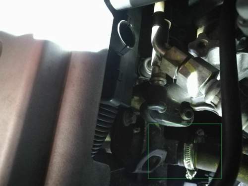

@hofihofm
War gerade nochmal unten und hab Dir das mal fotogrfiert...blödes Licht aber sollte erkennbar sein... 😉
Bild 1:
Blick von vor'm Fahrzeug 'in' den Bereich des Frontgrilles direkt rechts vom beifahrerseitigen Scheinwerfer auf das Thermostatgehäuse.
Im gelben Kreis der 'Nupsel' (mit dem man übrigens seeeehr vorsichtig verfahren sollte 😁 ) an dem der 'Entlüftungsschlauch' vom Gehäuse zum AGB rübergeht.

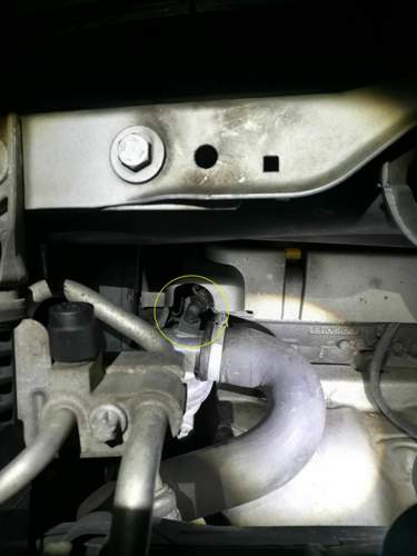

Bild 2:
Blick von 'über' den Batterie-Plus-Anschluß nach schräg unten 'hinter' den Motorblock.
In der roten Elipse (schwer zu erkennen...aber da...versprochen! 😁 ) die beiden Schläuche vom Motorblock zum Wärmetauscher...die zwei Schlauchschellen sichern sie dort auf Flanschen.

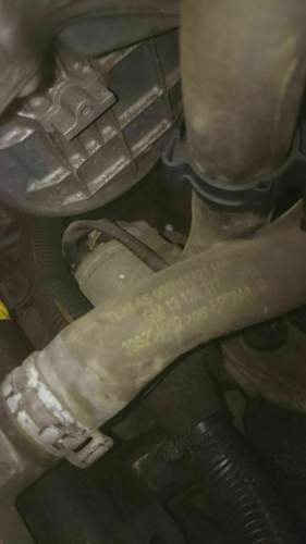

Bild 3:
Blick von (vor dem Motor stehend) 'über und hinter' den Zylinderkopf un dessen Kunststoffabdeckung.
Im grünen Viereck (besser erkennbar) die zwei Stutzen am Motorblock mit entsprechenden Schlauchschellen.
Bei denen muß ich zugeben, daß ich das zwar welche aus V2A genommen habe...aber wohl die 'ungeeignetsten ihrer Familie' da sie sich nicht nur förmlich 'in' die Schläuche 'eingraben'...sondern auch erst nach mehrmaligen 'nachziehen' wirklich dicht sind.

001-entlueftungsschlauch-thermostatgehaeuse
002-anschluesse-motor-schlaeuche-vom-waermetauscher
003-anschluesse-motor-schlaeuche-vom-waermetauscher
