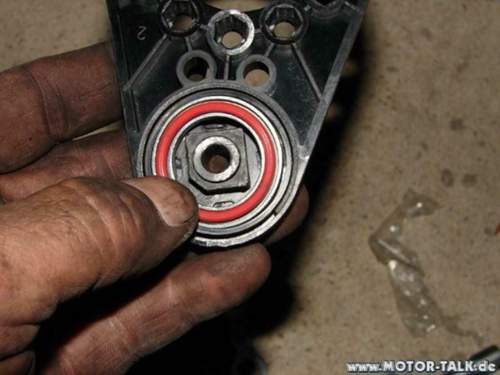

Hallo freunde. ich versuche einene schwenkbare anhangerkuplung zu nachrusten. Habe eine von der bucht gekauft.Da fehlt aber das blech wo der stecker dran kommt Bilt 1 Die kuplung ist wie im Bilt 2. Meine frage.Kann man so eine plate Bilt 1 einzeln kaufen wen ja teilnr? Vielen dank..
Audi Information:
Keine Ersatzteile fuer AHK verfuegbar.
AHK darf laut Hersteller nicht zerlegt werden. Auch der Kontaktschalter fuer Sperrbolzen F355 ist nicht wechselbar.
Daher sind keine Teilenummern einzelner Bauteile verfügbar !
Es hilft wohl nur einen Teileverwerter aufzusuchen und dort nachzufragen.
Ich habe eine universal plate gefunden der in schwenkbare kuplungen von westfalia pasen.www.ahk-preisbrecher.de  art.Nr.6346686   26 euro. DANKE
Noch eine frage.Ich brauche den Teil.Nr von den zwei pol. stecker BILT das was auf die AHK steht.das andere wo am kabelsatz drauf kommt habe ich Teil.Nr 8KO973702. VIELEN DANK.

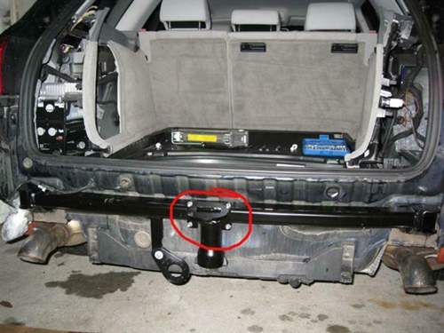

Habe jetzt schon überall rumgesucht, aber nichts gefunden. Benötigt die schwenkbare AHK die Stossfängerverstärkung von Westfalia, ich meine jetzt nicht das Stützteil, oder lässt sich die gar nicht montieren?!?
Du verwirrst mich...
Wenn nicht das Stützteil, was dann?
Stoßfängerverstärkung sagt mir mal so garnichts ?? 😕
Und wieso sollte sie sich nicht montieren lassen ?? 😕
Also, weil die Stossfängerverstärkung am direkt am Rahmen der AHK montiert wird, das Stützteiil sitzt am Stossfänger!!! Siehe Bild....
Westfalia-stossfaengerverstaerkung-nr-905269619001
Ach so, Bild zeigt natürlich nicht schwenkbare AHK, sondern die abnehmbare. Bei der schwenkbaren bin ich mir nicht sicher, ob da für die Verstärkung genug Platz vorhanden ist. Wäre jetzt interessant zu wissen, ob schon mal jemand an seiner schwenkbaren AHK dieses Teil gesehen oder verbaut hat!

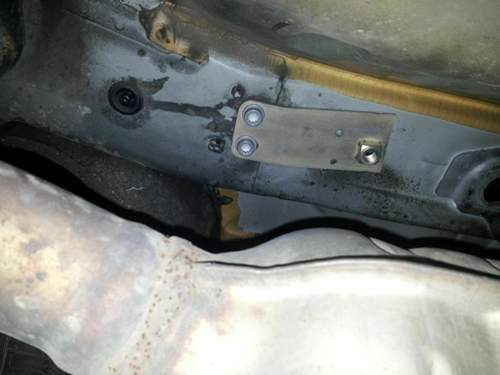

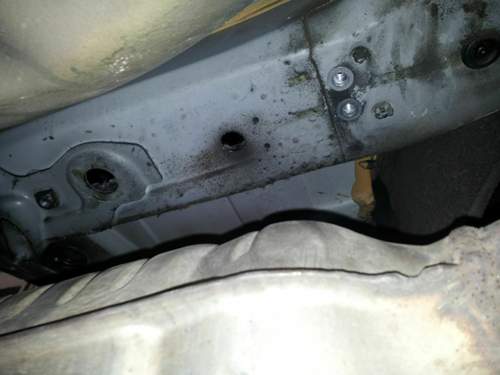

So, gestern die schwenkbare AHK, original Audi-Komplett Set, nachgerüstet. Da ich keine Antwort auf das Thema Gewindeplatten/Nietmuttern gefunden hatte bzw. ein netter Moderator das Thema gleich mal geschlossen hatte ("Suchfunktion benutzen"!!!!, hier nochmals meinen Dank dafür, als Anhang einige Bilder für diejenigen, die irgendwann mal vor dem gleichen Problem stehen. Das einbringen der Nietmuttern, in meinem Fall Sechskant-Ausführung, dem Teilesatz liegen aber auch die Rundloch-Versionen bei, war eine sehr grosse Herausforderung, hat aber dank der Mithilfe eines befreundeten Kraftpaketes dann doch noch geklappt. Blindnieten müssen natürlich noch zusätzlich mit eingenietet werden.
Gruss, Siggi.
