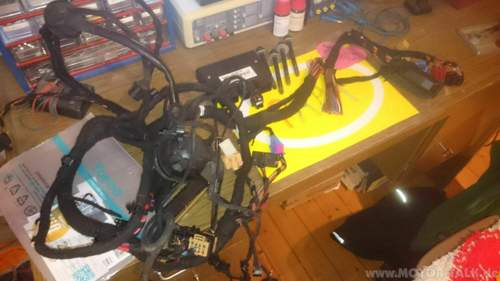

Hallo Leute,
hab mir bei EBay für meinen neuen gebrauchten Audi eine gebrauchte originale AHK gekauft.
Dachte da wäre alles dabei. Das der Kabelbaum geschnitten ist wusste ich. Aber die beiden Teile passen nicht zusammen. Also nix mit löten. Der Verkäufer meinte da hängt noch ein anderes Steuergerät dazwischen, dass sie anderweitig verkaufen. Ein Steuergerät ist mit 3 Anschlüssen ist allerdings dabei. Komisch...
So ein MIST!!!!!!!!!!!!
Ich füg mal Bilder bei.
Bei Kufatec hatte ich vorher mal angefragt und da gibt es auch keinen Kabelbaum.
Ich soll mit dem Auto kommen und die fertigen mir dann einen...
Muss ich mir jetzt doch den Satz bei Audi kaufen?
Welche Lösung gibt es noch?
Hat jemand einen gebrauchten Kabelbaum?
Mein Auto:
Audi A6 3.0 TDI Quattro Avant 4F EZ 11/1009 Facelift mit LED
AHK: 4F0800491C
ESatz bei Audi: 4F9055204G (330 Euro!!!)
Gruß Ritchy

Verstehe ich nicht.
Wenn alle Teile des Kabelbaumes aus demselben Fahrzeug kommen, muss eigentlich alles da sein und zusammen passen.
Das Steuergerät ist schon mal das richtige.
Ich verstehe allerdings die Verwirrung.
Solche Kabelbündel sehe selbst ich als gelernter Elektriker nicht gerne.
Ohne einen Schaltplan lässt sich das nur schwer wieder zusammenlöten. Setzt sich da einer in einer Werkstatt dran, kostet das Reparieren des Kabelbaumes kaum anderes Geld, wie ein neuer.
Ich verstehe die Schlachter da immer nicht. Und den Faktor Zeit sehe ich als Ausrede.
Ich verstehe aber genauso wenig, warum man sich zerschnittene Kabelbäume heute überhaupt noch kauft.
Bei...maximal Golf 3 mag das noch gehen, aber alles neuere ist mit gehöriger Vorsicht zu genießen.
Wo kommst Du denn überhaupt her?
Vielleicht ist ja einer in der Nähe der genug Kupferwürmer intus hat und kann da mal drauf gucken.
MfG

Zieh das Gewirr bitte mal auseinander und mach dann Foto. Ich habe meine ahk grade nachgerüstet und kann dir dann was dazu sagen....
Hallo
Du hast da ein Teil des kompletten Innenraum_Kabelbaum auf dem Tisch. Ich würde erst einmal den Kabelbaum zerlegen und nur die Adern die zur Kupplung gehen aussortieren. Dann kannst Du dir deinen eigenen Kabelbaum damit basteln. Dir sollten eigentlich nur ein oder zwei Kabel fehlen, müsste mann aber mal im Schaltplan mal nachsehen
Gruß Elscholli
Themenstarteram 18. Mai 2017 um 7:19

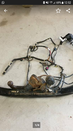

auf den Fotos von EBay sieht man mehr:
http://www.ebay.de/itm/201742466040?...
MFG Ritchy
@Ritchy007 schrieb am 18. Mai 2017 um 09:19:47 Uhr:
MFG Ritchy
Ich sehe da immer noch einen Original Audi Kabelbaum der zerschnitten ist
Eben...
Den Kram für ne Nachrüstung AHK schwenkbar ist doch alles da.
AHK-Träger mit den 4 Schrauben (wenn du AAS hast brauchst du aber noch Einpressmuttern)
Handrad für hinten links
AHK-STG für hinten rechts Radhaus
Nimm dir erst mal Zeit und fummel das Klebeband ab. Dann die 3 Stecker, welche ins AHK-STG gehen sowie den Stecker fürs Handrad und die Anhänger-Dose. Die Kabel alle raus aus dem Kabelbaum. Den Rest brauchst du nämlich nicht.

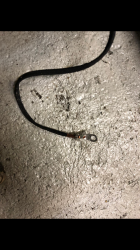

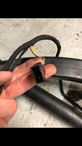

Hallo habe ein ähnliches Problem
Wäre schön wenn Du oder sonst wer Helfen kannst.
Habe das Steuergerät und ein Kabelbaum.
An einen sind drei Stecker.
Und dann das Da?
Hat hier jemand einen Plan
Schwenkbare AHK Audi Avant Bj 05/05
1557668711191140732444
1557668724295454687009
Es ist ein Kabelbaum mit 32 oder 34 Kabeln?
Weiß nichts damit anzufangen?
