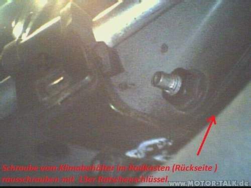

Jetzt die Leitungshalterungen lösen.
Als erstes die ,die am Klimabehälter mit angeschraubt ist. Bild 1
Dafür muss die Radhausverkleidung etwas zur Seite gedrückt werden ,dann kommt man mit dem 13er Ratschenschlüssel an die Schraube ran.

Als nächstes die 10er Schraube an der Leitunghalterung rausschrauben mit Ratsche und Verlängerungen + Gelenk.
Habe die Schraube am Beifahrerscheinwerfer vorbei gelöst ,war m.M.n. der beste Weg.
Wenn man davor steht weiß man was ich meine ,ist schwer zu erklären da eben wenig Platz zum schrauben.
Selbes gilt auch anschliessend für den Schraubstecker in der Pumpe.

Habe für den Aus/Einbau ca. 2,5 Std gebraucht (inkl. aufräumen usw) ,aber es geht schneller.
Ich musste mir aber erstmal einen kompletten Überblick verschaffen und das hat Zeit gekostet.
