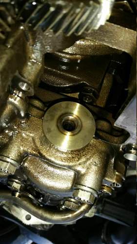

Da ich es gestern gemacht habe und es viele Betroffene gibt und es eigentlich auch für einen Laien wie ich es bin nicht so schwierig ist, den Mitnehmer zwischen dem Antriebswellenmodul und der Ölpumpe zu wechseln, stelle ich mal diese Anleitung ins MT-Forum.
1. Also als erstes müsst ihr den Unterbodenschutz entfernen (6 dicke Sechskant und 8 dünne Torx Schrauben, Größe weiß ich jetzt nicht 🙁 )
2. Dann natürlich das Öl ablassen.
3. Dann den Stecker für den Ölstandsensor abmachen.
4. Dann kommt so ein komischer Stoffschutz, der die Ölwanne schützt. Mit 3 Eisenclips einfach zu entfernen.
5. Jetzt alle Schrauben der Ölwanne entfernen (Anzahl weiß ich jetzt leider auch nicht).
6. 3 Sechskantschrauben entfernen, die die Ölwanne mit dem Getriebe verbinden.
7. Dann mithilfe eines Gummihammers oder eines großen Schlitzschraubenziehers die Ölwanne vom Motor trennen.
8. Jetzt kann man das Ganze mal genau unter die Lupe nehmen. Ich hatte Gott sei Dank keine Späne in der Ölwanne. Bei mir war noch alles heile 😎 !!
9. Dann muss man den "Rüssel" von der Ölpumpe abschrauben (ab hier braucht man ein Vielzahnwerkzeug) - mit 2 Schrauben fixiert. Hier kommt dann ein O-Ring zum Vorschein, den sollte man wechseln, wenn man schon zum Freundlichen fährt wegen Ersatzteile.
10. Dann Ölpumpe abschrauben (3x fixiert). Diese geht aber noch nicht ab, da der Mitnehmer noch drinnen ist.
11. An der Seite von der Ölpumpe kann man einen ganz kleinen Sägering erkennen --> Bitte kauft euch vorher eine ganz kleine Sägeringzange!! Mit einer "normalen" kommt man nicht in die 2 Löcher!! Wir haben ne halbe Stunde gekämpft 🙁. Entfernt diesen dann. Auch den solltet ihr neu kaufen.
12. Dann kommt man auch schon an diesen verdammten Mitnehmer (Sechskant, bei mir 77mm lang). Meiner hatte eine M3 Bohrung -> Schraube reingedreht und rausgeholt. Kann man aber auch mit Magnet machen, falls keine Bohrung (bei neueren Versionen) vorhanden ist!! Während einer den Mitnehmer rauszieht, sollte ein anderer die Ölpumpe festhalten, dann kann man auch die runternehmen --> Aber Achtung, Auffangbehälter wieder drunterstellen, da kommt dann nochmal viel Öl raus!!
Jetzt kann man diesen Sechskant genau betrachten und sich darüber ärgern, das VW zu blöd ist, ein besseres Material einzubauen. Meines war komplett abgenudelt, mehr rund als eckig!!

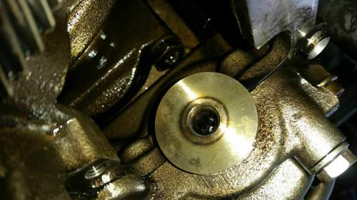

Hallo. Hier bin ich wieder 😕
Heute Hänger angehängt, 30m gefahren, und Meldung "Öldruck Motor aus" ist wieder gekommen. Es traf mich wieder wie einen Blitz in meinem Passat-Herzen 🙁.
Jetzt meine Frage. Hab Motor gleich abgestellt und dann nochmal kurz gestartet und bin im Standgas ohne Fehlermeldung zur Garage gefahren, um Hänger wieder abzuhängen. Motor hörte sich normal an, kein Klackern oder Zischen oder Quietschen oder sonst was. Turbo dürfte hoffentlich auch nix abbekommen haben. Bin dann nur kurz leicht ins Gas gestiegen im Leerlauf und bei ca. 2000 Touren kam wieder der Fehler. Sofort abgestellt. Laptop angehängt - keine Fehler im Motorenelektronik - Menü.
Kann ich den Öldruck via CarPort abfragen (Messwertblock) oder brauch ich dazu Hardware? Vielleicht ist nur der Öldrucksensor kaputt. Wie überprüfe ich den Öldrucksensor? Nur wenns das nicht ist und ich starte den Motor könnte dann mehr kaputt sein. Sollte ich vielleicht gleich die Ölwanne abmachen und das AGW-Spiel kontrollieren? Was meint ihr? Der "neue" Mitnehmer hat jetzt ca. 80000 km drauf und die Aufnahme hat ja damals schon nicht den besten Eindruck gemacht.
mfg christian
Ich bin auch nach der Meldung ca. 3km gefahren. Turbolader hat nichts abbekommen und läuft wie gewohnt.
In meinem Fall ging die Meldung an und nach paar Sekunden wieder aus. Das heisst der Sechskant bzw. die Aufnahme hat zwischendurch wieder gegriffen. Es kann ne menge dabei kaputt gegangen sein, muss aber nicht! Ich habe nochmal Glück gehabt.
Musste lediglich neue Ölpumpe und Ausgleichswellenmodul verbauen. Diesmal verstärkte Version. Mein ersetzer Sechskant hatte gerade mal 70tkm runter. Es lag aber an der Aufnahme, nicht am Sechskant!
Es bringt nichts nur den Sechskant zu wechseln.

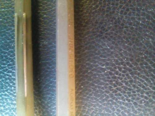

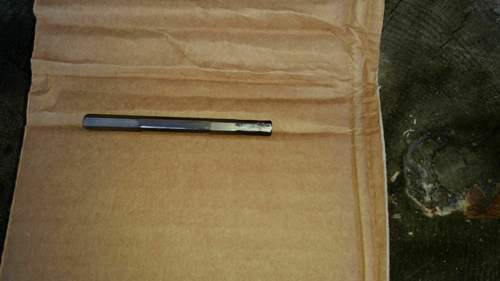

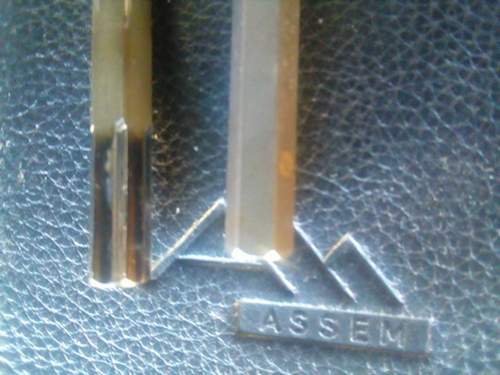

Hab heute wieder alles zerlegt, wieder mal ist der Sechskant abgerundet. Die Aufnahme sieht noch halbwegs in Ordnung aus, jedoch kauf ich mir nicht mehr diesen Sechskant, sondern lasse mir meinen eigenen etwas größeren Sechskant in meiner Firma machen. Dann sollte das Spiel in der Aufnahme Geschichte sein und es war hoffentlich der letzte Sechskant - Wechsel in meinem Passat - Leben!!
Mitnehmer
Agw-2
Agw-1
Keine Firma auf der Welt macht Dir für deine ausgelutschte Aufnahme ein passenden Sechskant.
Übermaß und mit dem Hammer reinprügeln ist das einzige was da noch geht.
Bau ein verbessertes Modul ein ..... wird billiger auf Dauer gesehen.
