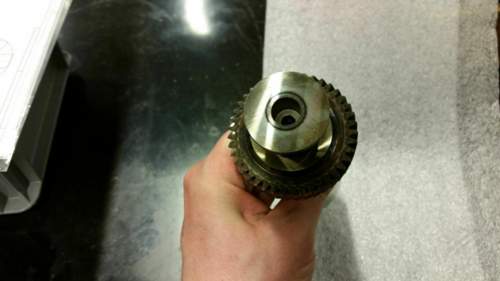

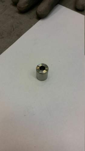

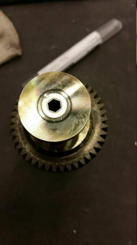

Hab das Modul doch runtergenommen und die Welle vermessen lassen. Das Ding ist schon mehr rund wie sechseckig. Ich lass mir eine neue Büchse mit einem neuen Sechskant erodieren und presse die dann neu ein. Dann den neuen Sechskant einpassen und die Sache ist geritzt. Fotos vom Umbau folgen.

Wie versprochen die Fotos vom Umbau. Auto läuft wieder und alles funktioniert. Danke für eure Hilfe!!!
Super gemacht! Hülse eingeschrumpft?
Die Hülse haben wir mitels Presspassung eingepresst und mit einem Zylinderstift gegen das Verdrehen gesichert. Dann wurde der Sechskant in die Bohrung erodiert. Bin froh, dass das so gut geklappt hat und hab mir einiges an Geld gespart.
