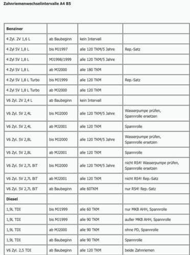

Eigentlich will ich ja nur den Zahnriemen auf der Innenseite kontrollieren, gibt's da irgendeine Möglichkeit ohne die Servicestellung ? Der Riemen ist 8 Jahre alt und ihat noch keine 100tkm runter.
Habe mal eine Liste drangehangen
Bei meinem wäre es alle 120 TKM oder alle 5 Jahre
