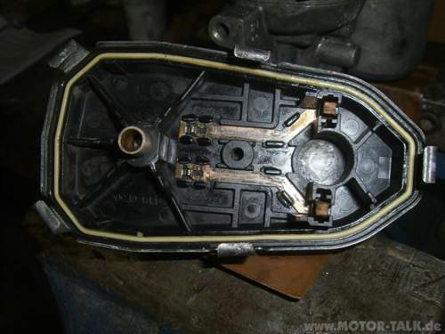

Nun sind von mir nach Reinigung des AGR und Wiedereinbau ein paar km zurückgelegt worden, ohne daß Motor bisher in Notlauf gegangen ist. AGR war ordentlich zugesetzt. Reinigung nur mit Bremsenreiniger und weils gar so dicke saß, für eine Nacht in alte Bremsflüssigkeit zum Aufweichen der Verkokung und dann erneuter mechachnischer Reinigung und anschließendem Duschen mit Bremsenreiniger sowie ne Menge Papier-Reinigungstüchern, bis es akzeptabel sauber wirkte. Klar wäre ein Ultraschallreiniger super gewesen. Nur besitze ich den nicht und selbst das Spielzeuggerät von Aldi hat sich vor kurzem sehr schnell verabschiedet, also nur Elektronikschrott und auf keinen Fall empfehlenswert!!! Wäre hier aber auch zu klein gewesen.
Die beiden Bohrungen habe ich mit etwas Bedenken dennoch ausgeführt, jedoch nur mit 3 mm, da mir 4 mm zu groß erschienen. Eigentlich wirkt das auf mich kontraproduktiv, da jetzt möglicherweise verstärkt Feuchtigkeit durch die nun größeren Löcher eindringen kann, zumal da ja auch eine Dichtung zum Metallgehäuse im Oberteil mit verbaut ist. Vielleicht kann ich da noch eine überzeugende Begründung für die Notwendigkeit der empfohlenen Bohrungen bekommen.
In einem wechselte ich den Dieselfilter. Was nun für die jetzt eingetretene Besserung gesorgt hat, weiß ich letztendlich nicht wirklich. Im Nachhinein denke ich, vielleicht war ich zu voreilig und hätte mit dem Filterwechsel noch etwas warten sollen, bis ich das Ergebnis vom AGR-Reinigen kannte. Was soll´s? Jetzt war es entweder und wohl sehr wahrscheinlich, das ziemlich zugesetzte AGR oder/ und vielleicht der Spritfilter. Einen NWS hatte ich auch geordert. Er bleibt erst mal draußen, da im Moment noch keine Wechsel-Notwendigkeit erkennbar.
Noch eine Anmerkung zur Demontage. Von den drei Torxschrauben sind 2 am Kopf abgerissen, die dritte hat sich mit viel Kraft normal ausdrehen lassen, war aber merkwürdig krumm. Die Stumpen mit einer kräftigen Wasserpumpezange und Erhitzung mit Heißluftpistole und zusätzlich gleichzeitiger Kühlung/Schmierung der Schrauben mit WD 40, mit Hilfe eines Helfers heraus gedreht. Sicherheitshalber anschließend die Gewinde mit Sacklochgewindebohrern nachgeschnitten. Wären sie auch noch mal abgescherrt, was ich durchaus erwartete, hätten sie ausgebohrt werden und mit speziellen Schraubenausdrehern entfernt werden müssen. Da ich keine Torx in M4 da hatte, wurden Zylinderschlitzkopfschrauben auf 20 mm abgelängt und eingebaut. Notfalls hätte man auch auf M5 erweitern können, ging aber gerade eben gut. Siehe Bild.

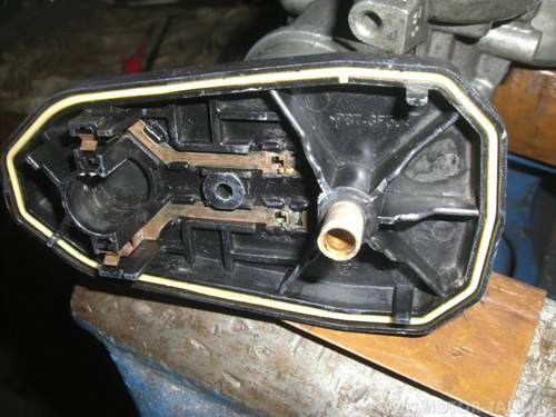

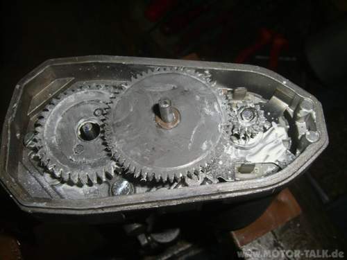

Ferner konnte ich die Anleitung von hier zur Messung des Potis nicht nachvollziehen. Wie man am ertsten Bild sehen kann, ist der Stift, der in die Messinghülse nach Zusammenbau ragt, relativ dünn und auch konisch, hat mechanisch nicht die geringste Verbindung in der Hülse zum sogenannten Poti. Die Versuche, die angegebenen Werte mit der Schraubendrehermethode nachzuvollziehen, brachten gar nichts. Darauf hab ich mit mit viel Licht die innere Mechanik angesehen, es dreht sich innerhalb der Hülse absolut nichts mit, lediglich durch Druck nach innen, variierten die Widerstandswerte in einem sehr seltsamen Bereich, ohne eine klare Tendenz. Darauf beschloß ich, ihn als i.O. zu bezeichnen, da zumindest bei dem von mir verbauten Teil von Außen nichts stellbar ist und baute die Teile wieder zusammen. Der Erfolg eines jetzt offensichtlich einwandfreiem Funktionierens scheint mir recht zu geben.
Die Leiterbahnen im schwarzen Deckel, einschließlich der Messinghülse vom dem Poti, die als Lagerung des Zahnrades auf der linken Seite im Bild dient, sprühte ich zur Reinigung von den Oxidschichten mit Kontakt 60 ein.
Die Zahnräder sowie Laufflächen wurden mit einem hitze- und wasserbeständigen Haftfett eingesprüht und per Finger eingerieben.
Hier meine Bilder dazu:
Cimg6723
Cimg6724
Cimg6725

@Poti: Auf deinem 3. Bild die linke Achse im linken Zahnrad bewegt sich nach oben/unten, wenn das Ventil zu/offen ist. Die Achse drückt dann in das Messingröhrchen auf deinem ersten Bild ganz rechts.
Grüße, Mathias
Vorher habe ich alle denkbaren Funktionsmöglichkeiten probiert, weil ich ich als Techniker es nun definitiv wissen wollte. Da bewegt sich an meinem Teil, axial oder sonst wie, nichts. Die konische Form der Achse gab mir Rätsel auf. Von daher hab ich mich schon sehr gewundert, wie das mit dem Poti funktionieren sollte, da keine erkennbar mech. Verbindung möglich scheint. Keine Ahnung, ob es verschiedene Ausführungen für die diversen Motoren gibt? Meiner ist der 2.2 TDCi Bj. 2006.
Am meiner Torxnuss lag es ganz sicher nicht, daß die Köpfe abscherten, da sie sonst in der Torxaufnahme nur rund gedreht hätten. Vermute eher eine chem. Verbindung des Aluminiumgehäuses mit der Eisenschraube, die übrigens sehr weich ausgeführt ist. Mögliche Ursache eventuell Abgase, Feuchtigkeit. Die erste Vermutung meines Helfers, eines sehr erfahrenen Industrieschlossers, "die Schrauben sind eingeklebt", hat sich im Ergebnis eventueller Kleberückstände nicht gezeigt. Ich selbst war wegen meiner Handverletzung nur helfend mitwirkender Asistent. 🙁
