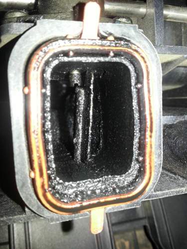

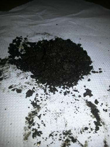

so, meiner ist jetzt auch Drallklappenfrei, keinen Moment zu frueh wie sich zeigte,
hab auch das abgeschaltete AGR gereinigt, da waren ~2 EL voll 'Dreck' drin, soviel
zu der anfangs gestellten Frage ob das mit dem DK ausbau nicht ueberbewertet
wird............
Hab jetzt eine Ansaugbruecke ausm E39 ohne Klappen drin , das hat etwas
Arbeit gespart 😉
Drallklappe-20150926-112831
Agr-20150926-113526
Ach du Sch...e, die Klappe war wohl kurz vorm abfallen.. 😰

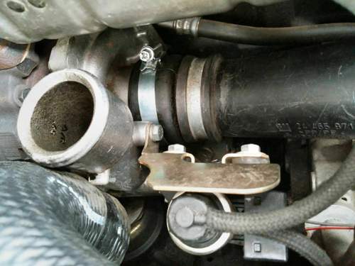

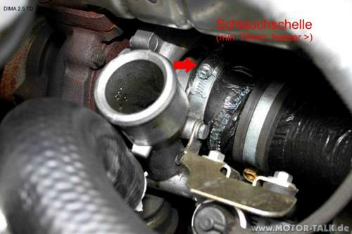

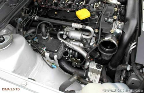

Das zischen kommt von dem Rohr vor dem Lader, das ist nur gesteckt und dort saugt er im Teillastbereich Luft an, nur wenig aber man hört es dann von der Beifahrerseite aus zischen. Einfach eine Schelle drum und gut ist's.
Copyright der Fotos: "DIMA 2.5 TD" 🙂
Ansaugbereich
Ansaugschlauchfixierung

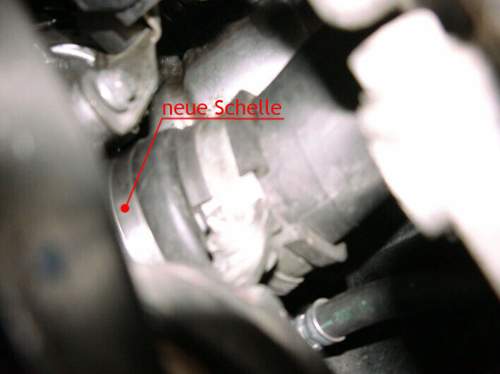

@Charly013 schrieb am 27. September 2015 um 10:56:57 Uhr:
............ was mir noch bisschen sorgen macht ist
ein 'zischender' Turbo, ........
... das kannst du wahrscheinlich mit einer Schlauchschelle beheben. Kann sein, dass er dort Falschluft zieht.
LF robert
Schelle

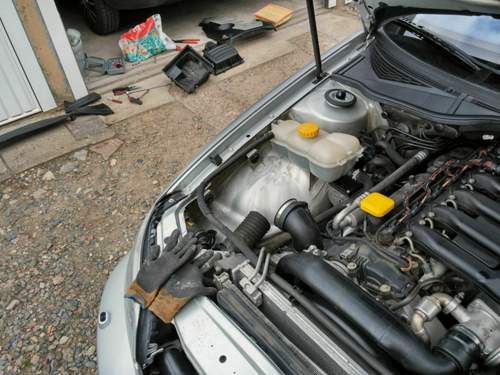

Hab's gerade getan.. Wetter war schön. Schelle drum, auch wenn es ein ganze schönes Gefummel war.. 😠
Aber das pfeiiiiifen im Teillast ist weg.. bin begeistert! 😁😁😁😁

Die 'Nachbesserung' der 'Ausstattung ab Werk', wo man bei BMW und Opel auf die Schlauchschelle an der Turboladereingangsseite verzichtete, ist weitaus mehr als nur eine akustische Verbesserung - nicht zu unterschätzen. Denn abgesehen davon, dass eine Undichtigkeit an jener Stelle die Ansaugung von verunreinigter Falschluft inkl. abrasiver Partikel begünstigt sowie oelhaltige Verbrennungsgase der KGE dort Oelleckagen nach aussen begünstigen, ist das weitaus größere Problem die Soll-Ist-Abweichung beim Luftmassenmesser, was defacto zu Minderleistung führen kann, da der LMM von einer geringeren Luftmasse ausgeht - weniger Kraftstoff eingespritzt wird, als tatsächlich erforderlich wäre. Das alles ist passe, sobald die Luftfuehrung hermetisch nach aussen mittels Schlauchschelle abgedichtet wurde.

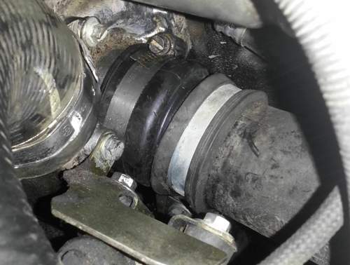

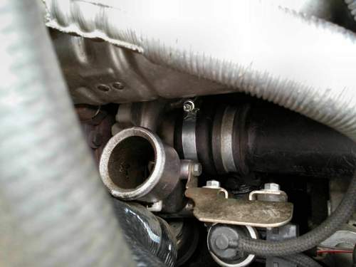

hab seit gestern auch ne Schelle drauf, und das zischen ist wech, danke f. den Tip,
die andere sitzt etwas schief aber bomben fest und an die schraube kommt man
nur von unten dran (verursacht nur augenkrebs hihi)
Schelle
Was mich stutzig macht normal reicht doch eine Schelle oder?
Vorher: keine Schelle
Nachher: eine Schelle
Fazit: ja, eine langt 😛
