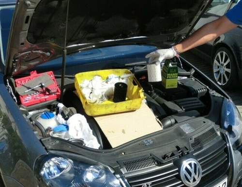

da ich nach 73.000 km gerade meinen Dieselfilter getauscht habe und hier schon öfters danach gefragt worden ist, wollte ich euch meine Erfahrungen nicht vorenthalten. Deshalb eine kurze Anleitung inkl. Bilder:
Benötigt werden: Neuer Dieselfilter (MJ-abhängig!), Torx-Schraubendreher, Lappen/Tücher, Spritze/Siphon-Pumpe, leeres Gurkenglas o. ä., 30 Min. Zeit.
- Den Dieselfilter und die Nachbarteile ausgiebig mit saugfähigen Tüchern einpacken, da beim Öffnen etwas Diesel raussuppt.

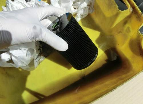

- Nachdem der Deckel (inkl. Spritleitungen) trocken und beiseite gelegt ist, kann der Dieselfilter geborgen werden. Vorsichtig nach oben herausziehen, abtropfen lassen und dann sicher wegstellen.

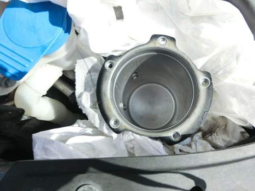

- Das Filtergehäuse ist nun zu 50% mit altem Diesel gefüllt. Den Diesel mit einer Spritze/Siphon-Pumpe absaugen (in das Gurkenglas 😎)
- Das Filtergehäuse ausgiebig mit den Tüchern reinigen bis es wieder blitzeblank ist.

- Wenn das Gehäuse zu 50% gefüllt ist, den neuen Filter einsetzen (der Filter kann auch vorher auf den Ansaugstutzen des Deckels gesteckt werden).

kann man natürlich auch so machen. Allerdings hat man dann keinerlei Möglichkeit den Füllstand zu kontrollieren. Und Schmodder geht da mit Sicherheit nicht in Richtung Motor, da das Gehäuse vorher gereinigt worden ist und der Vorlauf zu den PD-Elementen bei dieser Aktion ohnehin keinen Sprit sieht, da der Füllstand zu niedrig ist.
der Füllstand ist vollkommen irrelevant... 😉 Natürlich kann es dann vorkommen, dass er bei den ersten Starts wieder ausgeht, wenn zu wenig drin ist, aber das kann auch passieren, wenn einer denkt "es sei genug im Gehäuse"... also von daher...
