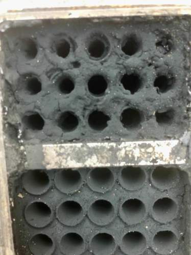

Hallo, habe meinen AGR Kühler jetzt auch draussen. Hat jemand eine Idee wie man den reinigt oder lieber direkt einen neuen verbauen? Ist ein VFL
Img-4716
1h in Aceton einweichen und dann mit einer dännen Flaschenbürste reinigen. Alternativ Ultraschallbad und Aceton. Beim Einweichen abdecken sonst hat sich das Aceton verflüchtigt. Am besten du kaufst dir 2L. Auch rate ich dir mach alle Dichtungen neu.
beim VFL kommt man ja wenigstens noch die Wärmetauscherrohre ran und kann da vielleicht lange, dicke Pfeifenreiniger durchziehen. Ich würde es an Deiner Stelle so machen wie @pfrumt es beschrieben hat. Man könnte anschließend auch passende Schwammgummikugeln (Taprogge Kugeln) oder was vergleichbares mit Druckluft da durch jagen. https://de.wikipedia.org/wiki/Taprogge
Ich habe vor kurzem einen neuen AGR-Kühler eingebaut aber ich hatte auch Probleme mit einer Leckage (Kühlmittelverlust) und nicht mit den Durchsatz. Den AGR-Kühler vom FL kann man leider nicht mehr öffnen - also auch nicht richtig reinigen.
Bin schon dabei, funktioniert echt gut mit dem Aceton. Lasse das jetzt mal einweichen und werde mich dann mit Rohrbürsten ans reinigen geben. Die habe ich übrigens von einem Freund der Kaffeevollautomaten repariert und reinigt. Die benutzen die um die Rohre und Leitungen zu reinigen. Weiß nur noch nicht was ich mit der Klappe mache, bläst leicht am steller oben raus. Glaub nicht das man das neu Lagern kann :-/
ich glaube auch nicht das man das neu lagern kann aber ich weiß es nicht, vielleicht mal nach einem gebrauchten kühlseitig undichtem AGR-Kühler für paar Euro suchen. Ich hätte ja einen übrig aber der ist vom FL und ich wollte da noch bisschen mit rumbasteln - Dichtheitsprobe versuchen....
Das mit dem Aceton werde ich mir auch merken, gibt es von diesen Rohrbürsten für Kaffeevollautomaten einen Link oder Bilder ? Das würde mich auch interessieren da ich auch schon mal an Kaffeevollautomaten rummache und dann die von mir erwähnten Pfeifenreiger benutze 🙂
Die Klappen sind meistens ausgeschlagen. Mach neu und gut ist. Teilenummer steht oben.
Hier sind so ähnliche als Bürstensatz bei Amazon:
https://www.amazon.de/dp/B01NAPN546/ref=cm_sw_r_cp_api_i_aciBBb6D58404
danke für den Link, jetzt weiß ich was Du meinst. Ich kenne das unter dem Namen Flaschenputzer 🙂
So, Bypassklappe neu besorgt, danke an bypsa für die Teilenummer. Für die Interessenten, das Ding kostet beim Freundlichen 155€ inkl. MwSt. Für Audi ganz ok find ich.
