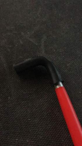

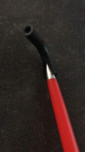

Aufgrund des Beitrags von Pfrumt etwas geguckt und einen gerissenen Schlauchbogen gefunden. Direkt auf die Druckdose vom AGR Ventil.
Schlauch ersetzt.
Fehler gelöscht.
20 km gefahren .... bis jetzt ist die Abgaskontrollleuchte MKL aus geblieben ...hoffentlich.
Bilder von dem Schlauchbogen.

Ja die leidigen Silikonschläuche…
Die Unterdruckschläuche sind meines Wissens nach nicht aus Silikon. Ich meine damit die Originalen Schläuche.
Dieser kleine Bogen sitzt zwischen Steuerventil und Druckdose.
Siehe 2. Bild
https://www.motor-talk.de/.../...-ein-neues-verbauen-t2658088.html?...
Es gibt Silikon und Plastik. Bei Ihm war der Silikonschlauch gerissen.
Der reißt aber nicht einfach so...
Da muss schon mal jemand mit einem Gegenstand dran gewesen sein.
Eben doch, war an meinem 4F genauso. Ich hatte die ganzen Jahre 9 Audis da mit dem selben Problem. Warum der allerdings reißt weiß ich nicht. Weich sind die Gummis nach wie vor. Eventuell die extreme Hitze?
Ja das stimmt ein Schlauch reißt nicht einfach so, ich kann mich noch ganz genau erinnern der Audiwerker hat den Schlauch vor 16 Jahren etwas schief draufgedengelt….. aber im Ernst diese Weisheit hilft hier gar keinem….Jeder hat Ein bisschen Recht

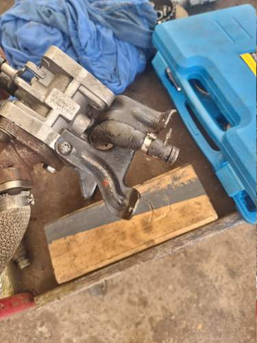

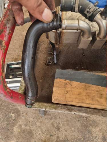

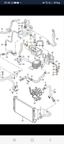

Hallo kann mir einer sagen wo ich die beiden Schläuche herbekomme für den AGR kühler das müssten ja laut Zeichnung schlauch 26 und 22 Sein und gibt es die komplett oder muss ich die restlichen Teile die zu dem schlauch gehören auch einzeln kaufen die in den Motorblock kommen Mfg
Anstatt hier zu schreiben, hätte ich bereits den Freundlichen dazu befragt.
Die Teilenummer hast du doch aus der Tabelle zur Zeichnung.
