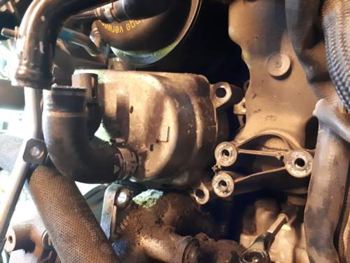

Super, Danke. Ich habe den AGR Kühler lose, bekomme den aber nicht raus. Muss denn wirklich das Ölfiltergehäuse raus? Wenn ich das ausbauen muss, muss die Ölleitung zum Turbolader raus, da ich sonst an eine Schraube nicht rankomme.
Wie habt ihr den Kühler rausbekommen ?
Einfach alles vom AGR kühler lösen und die Schrauben von den zwei Schläuchen links und rechts lösen und die Öl Leitung von turbo und den Schlauch von der kurbelgehäuseentlüftung dann sollte er so da rausgehen und das Ölfiltergehäuse kann drin bleiben
Ja, das Ölfiltergehäuse bleibt drin, siehe Anhang. Das Bild stammt von meinem ehemaligen 2010er 4F 3.0 TDI, der Motor ist fast baugleich mit den 2.7 TDI im Facelift.
Ashampoo-snap-sonntag-9-oktober-2022-13h37m58s

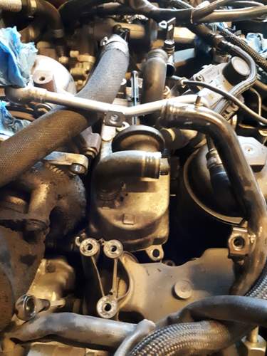

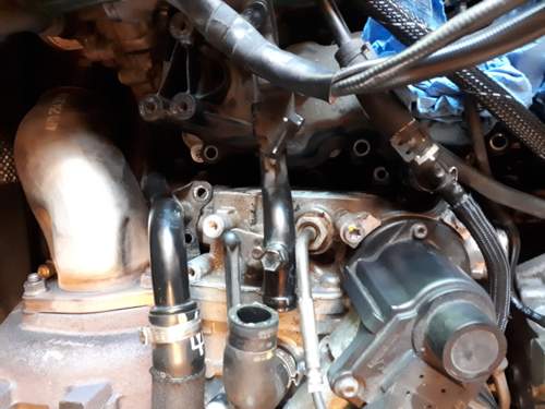

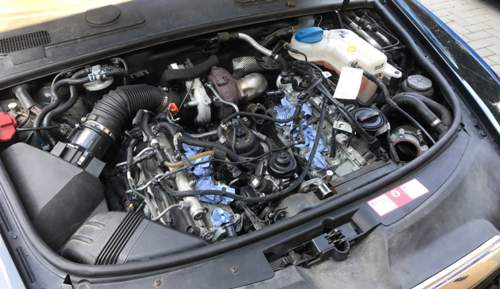

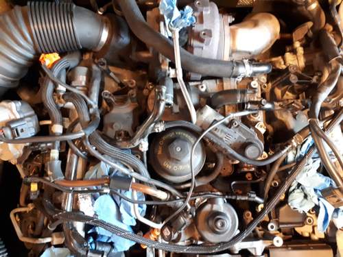

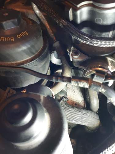

Danke, das gibt Hoffnung. Ich bekomme den Kühler allerdings nicht zwischen dem Ölfiltergehäuse und dem silbernen Teil links vor dem Turbolader vorbei. Ich kann den Kühler etwa 5cm anheben, dann klemmt es. Es ist alles ab bis auf den kleinen Schlauch rechts, der unter den Kühler geht. Ich sitze schon zwei Stunden und überlege, wie das Teil rausgehen kann. Andere haben es auch geschafft, also scheine ich irgendwas übersehen zu haben.
So sieht es aktuell bei mir aus.
