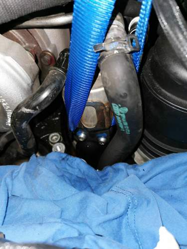

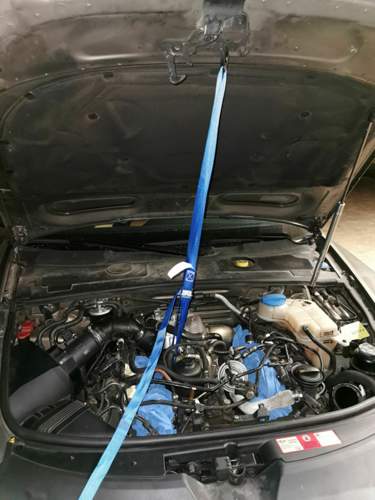

Der alte Kühler wollte nicht so leicht raus. Habe auch einen kleinen Spanngurt unter dem Kühler durchgezogen und an der Lasche der Motorhabe befestigt. Danach ging der Kühler super raus.
einer der besten Tipps überhaupt! hatte nun auch das Vergnügen bei 332tkm...
Spanngurt an Motorhaube
Spanngurt an AGR-Kühler

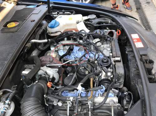

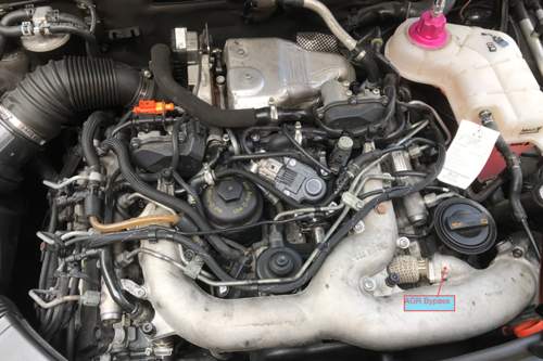

Eventuell ist nur der AGR-Bypass zugekokelt. Das würde ich erst überprüfen, bevor ich den AGR-Kühler ausbaue. Das ist schon recht aufwendig, weil die Saugrohre, die Dieselleitungen usw. rausmüssen, um an den AGR-Kühler zu kommen. Bei meinem CDYA war der AGR-Kühler undicht (Kühlmittelverlust) und wir haben einen neuen Kühler eingebaut.
