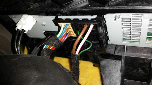

Im Grunde muss man nur wissen, wo am Radioteil im Kofferraum links die Lautsprecherkabel rauskommen (siehe Bilder). Diese werden abgeschnitten und in den MS-8 eingeschleift. Aus dem MS-8 wiederrum geht man dann direkt an die Lautsprecher. Das tolle ist, dass der MS-8 sich nach erfolgter Installation selber einmessen kann, ein Mikrofon ist mitgeliefert. Ebenso kann man am Display noch diverse Einstellungen vornehmen.
Nachdem ich also die Lautsprecherkabel an die Kabel des MS-8 gelötet hatte, habe ich noch Strom an das Gerät gebracht: Dauerplus von der Batterie in der Reserveradmulde. Das Remote-Signal habe ich vom Zündungsplus rechts aus dem Kofferraum geholt (dort der rote Sicherungsträger). Nichts leichter als das.

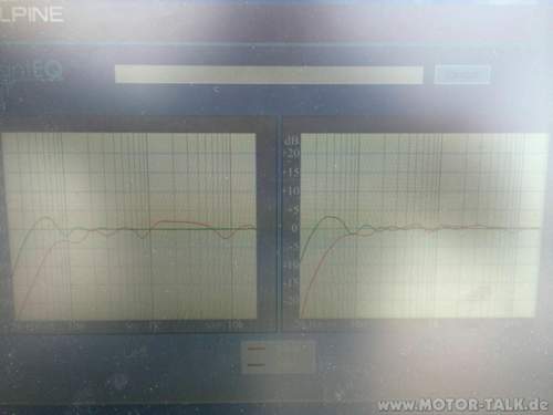

Nach erfolgter Installation war ich natürlich gespannt, was mich erwartet. Ins Auto gesetzt, Zündung an, Nichts. Ups. Das Teil muss ja noch eingestellt werden. Jetzt kommt einem zugute, dass man sich (hoffentlich) notiert hat, an welchem Ausgang des MS-8 welcher Lautsprecher hängt. Diese einfach angeben im Step-by-Step-Setup und schon kann's losgehen. Wichtig ist, dass die Frequenzbereiche richtig angegeben werden: Der Sub liegt bei 30Hz Trennfrequenz, die vorderen Türen bei 50Hz, die hinteren Türen bei 80Hz und der Center-Speaker bei 130Hz. Das findet man aber durch ausprobieren schnell heraus. man merkt schon, wenn der Center versucht Bass wiederzugeben (also zu tiefe Trennfrequenz) und die Türen nach nix klingen (also zu hohe Trennfrequenz, kein Bass).
Nachdem das geschehen war hat sich der MS-8 von selbst eingemessen und ich habe noch ein paar geschmackliche Details am 20-Band-EQ eingestellt.

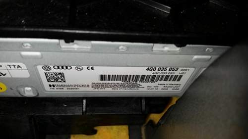

Lautsprecherkabel vom Radioteil
Anschluss der LS-Kabel in den MS-8

vllt. kann mir hier jemand bei dem Anschließen meines MS8 helfen...bzw. mir sagen wo mein Fehler liegt.
Ich fahre einen Audi A5 Sportback mit ASS und Concert Radio.
Hinten links im Kofferraum sitzt der silberne ASS Verstärker, von diesem geht ein länglicher 32pol Stecker ab (Kammähnlich).
Ich habe mir einen Adapter gekauft und diesen aufgeschnitten
https://www.handytreff.de/.../...sse-mit-harmankardon-logic-7.html?...
die Überflüssigen Pins (welche auch nicht im Originalstecker waren habe ich ausgepinnt), den zwischenanschluss für die Freisprecheinrichtungen habe ich entfernt.
Die IN Leitungen (IN welches vom Radio kommt), welche in den ASS Verstärker gehen habe ich unangetastet gelassen. Die Out Kabel habe ich getrennt und die IN/OUT Kabel vom JBL gehängt (IN nur die Front LS und den SUB / OUT Kabel alle LS angeschlossen). Der Adapter steckt im Verstärker dann hängt der MS8 zwischen den OUTkabeln und dann kommt der originale Stecker in den Adapter. (Der Adapter funktioniert, ich habe zum testen alle Kabel einmal durchgeschleift).
Bevor ich alles verlöte habe ich zum testen alles mit Quetschverbindern verbunden).

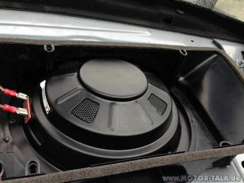

Moin,
anbei ein Foto der Originalpappen, hier schon "leicht" defekt ;-)
e_holger

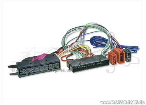

Gibt es für diese Kombination einen Plug and Play Adapter?
offiziell nein: audiotec fisher (Helix/Match) bietet einen für das Passiv-System an, der müsste auch passen, da gleiche Anschlussbelegung. Mittellautsprecher, Sub kann allerdings nicht eingeschleift werden.
