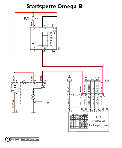

Habe dann den Wählhebel in verdacht gehabt, und einmal geschaut ob ein Unterschied da ist, wenn ich den WHS auf P/N oder auf R/D stehen habe.
Ja, auf R/D kommt kein Klacken, also vermute ich einmal, das das Signal Ordnungsgemäß geliefert wird.

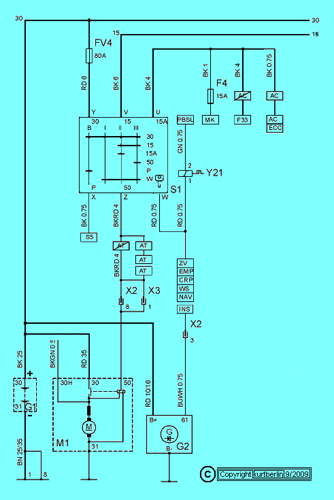

Richtig, der Magnetschalter wird mit einer eigenen Leitung - vom Zündschloß kommend - angesteuert.
Die große Leistung kommt über das dicke rote Kabel direkt von der Batterie. Der Magnetschalter ist im Prinzip nichts anderes wie ein Relais, welches zusätzlich noch das Starterritzel nach vorne schiebt.
