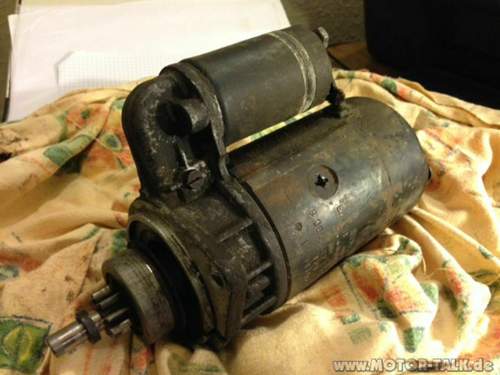

Ich habe heute aufgrund der mangelnden Funktion den Anlasser meines VW Käfer 1200 Mex. ausgebaut.
Im Vorfeld habe ich alle "Tests" durchgeführt, um einen Ausbau vermeiden zu können...
Problem: Der Anlasser hat nur noch ganz ratschend und langsam gedreht und später ging dann gar nichts mehr.

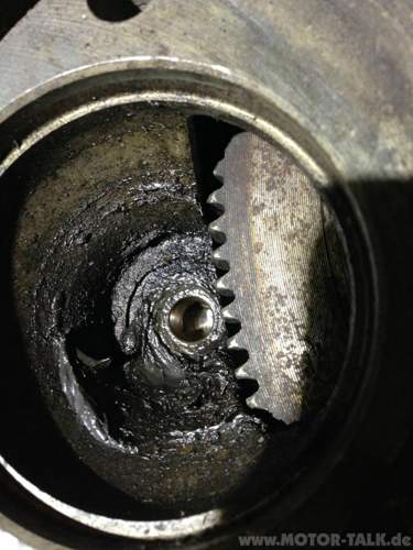

Ich will mir jetzt einen neuen besorgen und lese aber immer wieder was von "Anlasserbuchse".
Hat mein Käfer sowas bzw. hat jder sowas, weil ich "sie" nicht endeckt habe.
Füge Euch mal ein Bild meines ausgebauten Anlasser an, bei einigen Bildern im Internet sieht er "gleich" aus, bei einigen anderen ist noch eine Hülsi auf dem "Stäbchen" vorne... Kann bzw. wird die Buchse noch in dem "Loch" sitzen, wo der Anlasser ins Getriebe mündet? Kann sie da evtl, irgendwo reingefallen sein und etwas zerstören?
Bitte herzlich um Rückmeldung.
Vielen Dank im Voraus...
Anlasser
