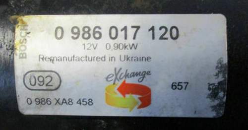

Hallo ich fahre ein Meriva A, 1,6 l mit 105 PS. Das Getriebe ist ein Easytronic. Als ich den wagen gekauft habe war alles OK. Nun ist das Problem mit den Anlasser aufgetaucht. Nicht immer, aber sehr oft, ca. 80%. Es hört sich an als ob die Zähne nicht einrasten, sondern Zahn auf Zahn reiben. Nun meine Fragen: Magnetschalter? Zahnrad Vorschub? Und dann kommt noch das die Anlasser für mein Auto mit 9 und mit 10 Zähne angeboten werden. Zudem mit 0,9 und mit 1,1 KW. Was ist nun richtig? Möchte nicht den Zahnkranz beschädigen.

Es können Starter mit 9/10 Zähnen verbaut werden. Wichtig ist nicht die Anzahl der Zähne, sondern die Verlagerung der Ankermitte zum Ausgleich des Unterschiedes am Zahnkranz.

Aber es ist wirklich so, 9 oder 10 ist vollkommen egal. Richtigen Starter gekauft vorausgesetzt.
Ne, ne, da kommt mir nur Bosch eX- Change rein. Aufbereitet so um die 80-90 €.
deswegen will ich ja schauen, welche Daten da drauf sind...stimmt schon, im Grunde ist es nicht wirklich wild, ob man nun 0,9 oder 1,1 KW Starter nimmt, oder mit 9/10 Zähnen.
Passen tut das bei beiden.
Aber mir ist LANGWEILIG....sitze hier schon seit 2 Tagen nur doof rum, das ist mir zu Anstrengend
Soweit ich recherchiert habe, gibt es die von 0,9 - 1,3 KW. Aber ist echt egal. Ob du beim Aufdruck was von Zähnezahl findest?
Also Original war bei mir ein Valeo mit 1,3kw verbaut.

Sorry fürs angehängte Foto, jetzt ist alles dahin! 😉
Starter
Ich habe mir die Produktion mal angesehen. Da kommen mit dem LKW Anlasser aus aller Welt, werden egal von welchem Hersteller (laut Aufkleber) in eine Gitterbox geschmissen, sandgestrahlt, neue Teile rein und mit eigenem Aufkleber und Karton verschickt. Opel baut dir für 550 € ein "Neuteil" (eX- Change?) ein, das kommt dann von Valeo, wird in Frankreich produziert, Aufkleber von Vauxhall drauf und verkauft. Neue gibt es ganz selten, ist fast alles Tauschpool.
Ich frage mich was das R bei "R1040008 VAUXHALL" für eine Bedeutung hat? Remanufactured??? 😉
Hier alle Aftermarktet: https://7zap.com/de/part/OPEL/1202142/
