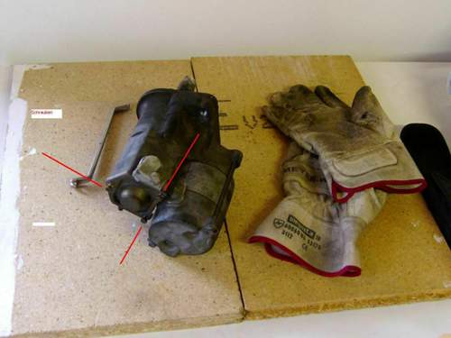

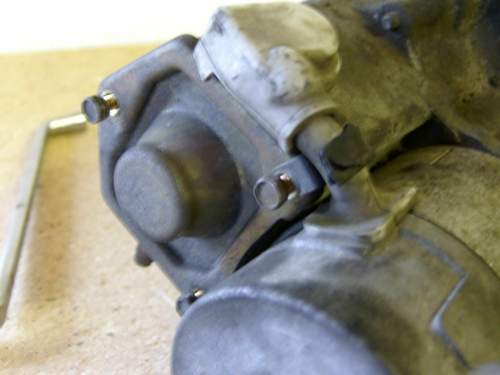

hallo, ich hatte mal einen chrysler die hatten das als kinderkrankheit. es war der lastschalter vom anlasser. wenn der magnet anzog hatten die schleifringe keinen richtigen kontakt und der anlassen flatterte.
https://www.youtube.com/watch?v=JGa2HPSAGzM
gruss uwe

Themenstarteram 29. September 2021 um 16:46
Ja das ist ein gutes Beispiel, danke.
Ich hoffe, das ist damit dann behoben.
