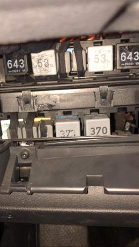

Ich habe mir mal die Relais angeschaut.
Ein Relais mit der nur Nummer 643 bzw 8K0 951 253 war in eingebauten Zustand warm, auch bei Zündung aus bzw. Stecker von Zündanlassschalter abgezogen. Wenn ich das Relais abziehe und wieder reinstecke klackt es. Es zieht also sofort an.
Wenn ich den Zündschlüssel komplett durchdrehe und das Auto starten will, zeigt das kombiinstrument „Kupplung treten“.
Wenn ich dann die Kupplung trete, klackt ein anderes Relais mit der Nummer 53 bzw. 141 951 253B (12V 40A)
Ich habe auch mal Relais getauscht die dieselbe Teilenummer haben.
Aber es ist dasselbe.

ich würde gern deine Beobachtungen zu den Relais nachvollziehen, kann das aber über die Produktionssteuernummer und die Teilenummer nicht mit dem Schaltplan zuordnen da das nicht eindeutig ist. Ein Foto vom Relaisträger wäre eine gute Basis für eine Unterstützung aus der Ferne. Ende 2009 gab es hier auch eine Änderung, so wüsste man anhand des Fotos auch welche Variante bei dir verbaut wurde. Im Foto bitte markieren welches Relais zu welchem Teil deiner Fehlerbeschreibung gehört.

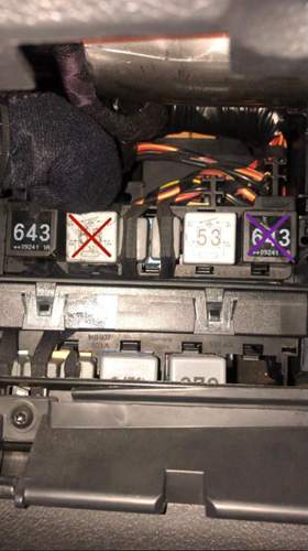

Anbei 2 Bilder von den Relais
Relais 53 (rotes X) klackt, wenn ich den Zündschlüssel komplett durchdrehe um zu starten und dann die Kupplung trete.
Relais 643 (lila X) ist bereits bei Zündung aus warm bzw zieht an.

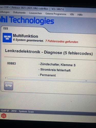

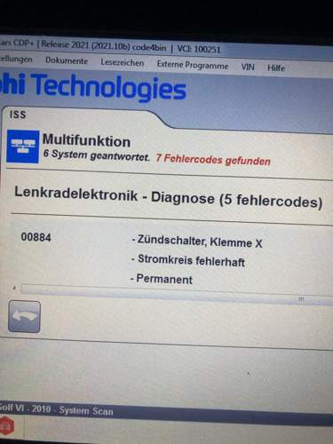

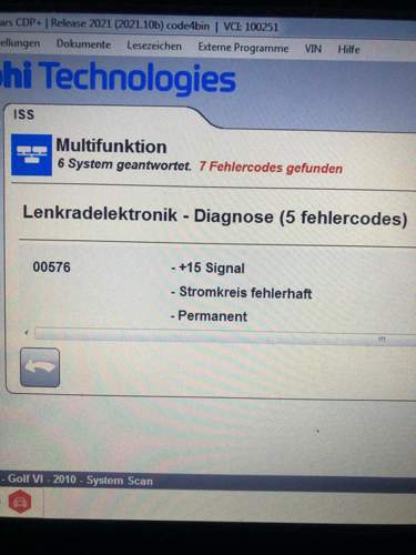

Ich konnte mit meinem Delphi Tester zwar einen Stellgliedtest machen. Aber hier war nur ein Kraftstoff-Relais bei und nichts in Richtung Anlasser.
Aber ich konnte 5 Fehler auslesen und ich konnte diese Fehler nicht löschen (Anlasser ausgebaut, H7 Lampe an Klemme 50, H7 Lampe leuchtet)
Anbei die 5 Fehler Meldungen

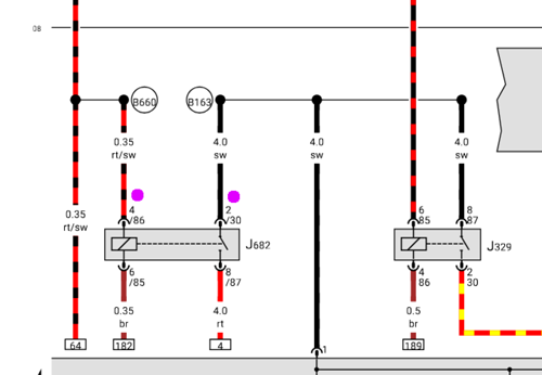

Das von dir rot markierte Relais ist J59 (Entlastungsrelais, Klemme X), das Verhalten würde ich als normal ansehen. Das von dir lila markierte Relais ist J682 (Magnetschalter, Klemme 50), hier hast Du vollkommen recht - das darf bei Zündung an noch nicht anziehen und darf auch nicht angezogen sein wenn die Zündung abgeschaltet ist. Es sollte erst anziehen wenn der Schlüssel auf "anlassen" weitergedreht wird. Ganz links ist das Relais J329 (Klemme 15).
Ich würde folgendes machen:
Fehlerspeicher Bordnetz- und Motorsteuergerät auslesen.
Klemme die Batterie ab und ziehe das Relais J682 (Relais für Klemme 50) Prüf dann mit Multimeter mal zwischen Sockelpin für /86 und Sockelpin für /30). Wenn Du hier Durchgang hast, dann gibt es irgendwo eine Verbindung zwischen Zündungsplus und der Steuerleitung der Relaisspule.
Mir ist aufgefallen das die Pinbezeichnungen des Sockels in meinem VW-Orginalplan von Erwin und deinem unterschiedlich sind, aber gleich sind was die Kontaktbezeichnungen des Relais angeht (daher da oben "Sockelpin"😉.
Wenn Du da Durchgang hast, würde ich dann die Leitung am Bordnetzsteuergerät trennen, messen, dann am Motorsteuergerät trennen, messen, so könntest Du ausschließen das in den Steuergeräten ein Schluss zu Klemme 15 ist. Wenn das Durchgang dann noch immer besteht ist irgendwo im Kabelbaum ein Schluss drin, dann würde ich die alte Leitung totlegen und eine Reparaturleitung einziehen.
Wenn es keinen Durchgang gibt, würde ich per Diagnosegerät und Messwertblöcken mal schauen ob die Signale vom ZAS korrekt im Steuergerät ankommen, dann weiter überlegen.

Okay. Wenn sich die Fehler nicht löschen lassen, dann würde ich meinen vorherigen Post erstmal ignorieren und den ZAS-"Sensor" prüfen. Schaltplanzugang hast Du ja offensichtlich, also erstmal messen welche Spannungen in Ruhelage anliegen und dann welche anliegen wenn Du den ZAS betätigst. Entweder auf Pin2 wird Spannung eingespeist und die Signalleitungen für die Klemmen liegen unbetätigt auf 0V und wechseln dann auf die Spannung von Pin2 wenn Du den Schlüssel drehst, oder es ist umgekehrt Pin 2 ist Masse, die Signalleitungen liegen auf Spannung und werden dann runtergezogen wenn Du den Schlüssel drehst.
Klingt nach ZAS defekt oder vielleicht Kurzschluß irgendwo dort beim Stecker zum zas

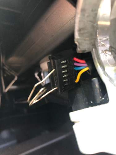

Das Foto ist der Stecker vom ZAS
hier sieht man dass er nur die vier Kabel Farben: lila rot gelb und blau hat
Auf dem Foto überbrücke ich lila Klemme 30 und gelb Klemme 15 und hier liegen bereits 12V vorne an Klemme 50 am Anlasser an!

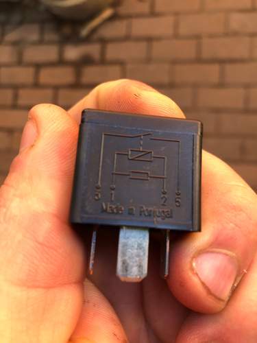

Und das Relais J682 abgezogen und einmal die beiden Kontakte steuerleitung und die beiden Kontakte Arbeitsleitung auf Durchgangs geprüft.
Die steuerleitung (Klemme 1 und klemme 2 auf Foto vom Relais) hat 680Ohm und wenn ich die batterie anklemme, dann liegen auf der steuerleitung bereits bei Zündung ein 12V an (Relais zieht an)
Arbeitsleitung hat bei abgeklemmter Batterie und ZAS auf Zündung ein keinen Durchgang (Klemme 3 und Klemme 5 auf Foto vom Relais)

Du hast das Relais durchgemessen. Das meinte ich aber nicht. Du solltest
- bei abgeklemmter Batterie
- und gezogenem Zündschlüssel (wobei das dann unerheblich ist)
- und isoliertem Kabel der Klemme 50 am Anlasser
- und gezogenem J682
an dessen Sockel im Fahrzeug zwischen den beiden Leitungen auf Durchgang prüfen die im angehängten Bild mit einem violetten Punkt gekennzeichnet sind. Dort sollte keine Verbindung sein. Wenn es aber doch eine gibt, dann trennst Du die rt/sw Leitung einmal am Bordnetzsteuergerät auf kontrollierst erneut und dann nochmal am Motorsteuergerät und kontrollierst nochmals.
So kannst Du ermitteln ob es irgendwo einen Schluss von Kl. 15 zu der Ansteuerung des Relais gibt, kannst Bordnetzsteuergerät und Motorsteuergerät ggf. ausschließen. Dann bleibt eigentlich nur noch ein Leitungsschluss übrig. In diesem Fall würde ich die rt/sw Leitung im Fahrzeugkabelbaum einfach an allen drei Verbindungpunkten trennen und eine Reparaturleitung einziehen und die Verbindungen damit neu herstellen.

Ich habe das jetzt nochmal so gemessen wie du meintest.
Es besteht kein Durchgang der beiden Leitungen (an denen bei Zündung ein und bei angekelmmter Batterie 12V anliegen) am Sockel, wo man das Relais reinsteckt.
Nirgends besteht Durchgang. Ich habe alle 4 Kabel des Sockels gegeneinander auf Durchgang geprüft.

Trenne mal die Ansteuerleitung zur Relaisspule am Bordnetzsteuergerät und am Motorsteuergerät. Dann schau dir an was auf den Anschlüssen der beiden Steuergeräte passiert (Multimeter), schau nach ob sich die Fehler löschen lassen. Ich denke ein Steuergerät "hört mit" das andere steuert das Relais an. Ich würde vermuten das Bordnetzsteuergerät steuert und das Motorsteuergerät hört mit. So kannst Du erstmal rausfinden ob die Steuergeräte korrekt arbeiten. Wenn das der Fall ist muss irgendwo die Leitung beschädigt sein, ich würde die alte dann totlegen, und eine Reparaturleitung einziehen.
Es gab glaub ich am Motorkabelbaum und unter dem Luftfilterkasten so eine Stelle wo es häufiger mal zu Beschädigungen am Kabelbaum kam, hier könntest Du vielleicht nochmal schauen. Bei Fahrzeugen mit Schiebedach kommt es regelmässig zu Wasserschäden am Bordnetzsteuergerät durch kaputte Abläufe.
Sonst habe ich leider erstmal keine weiteren Ideen. Wenn Du neue Erkenntnisse hast melde dich aber gern nochmal.
