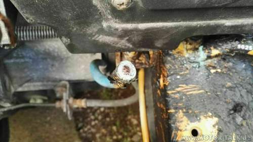

Moin ,
ja Kabel können einen richtig verarschen , das Selbe gilt für die Masseanschlüsse Batterie - Karosserie - Motor .
Das Bild ist zwar nicht von einem Ford , aber egal :-(
Massekabel
