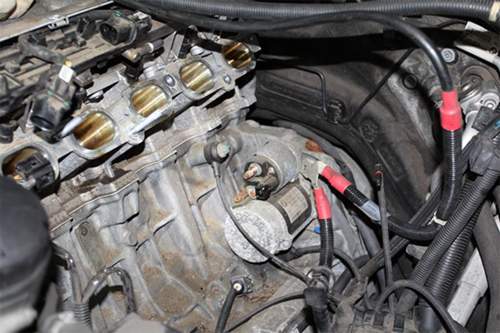

Heute Morgen hat mich mein Auto (E91 325i N52B25) mit einem klackernden Anlasser begrüsst. Den Anlasser werden wir daher morgen tauschen.
Ich weiss genau das wo das Ding sitzt und weiss, dass die Ansaugbrücke mit Beigemüse dafür weg muss.
Meine Frage: gibt es hier jemanden der den Anlasser beim N52 schon selbst gewechselt hat und mir noch den einen oder anderen Geheimtipp geben kann?

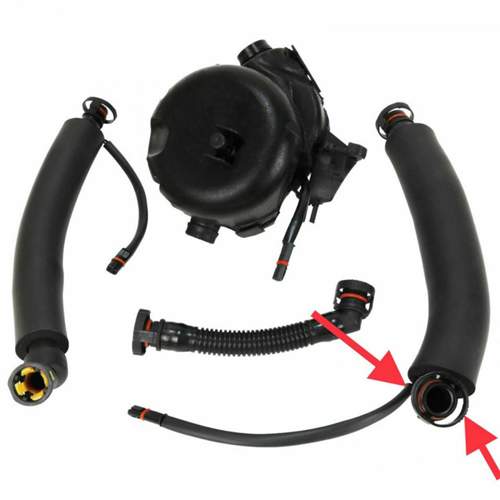

Das Falschluftproblem ist nun auch behoben. Der Motor ist im Stand sogar ausgegangen, so arg hat der Falschluft eingesogen. Der untere KGE-Schlauch hatte sich gelöst. Im Anhang 2 Bilder dazu. Man merke: seid euch zu 1000% sicher dass die KGE-Schläuche alle fest sitzen, sonst macht man die Arbeit mindestens noch einmal 😉

Guten Abend, leider kann ich mich nicht mehr erinnern, ist auch schon wieder ein Jahr her :/
Hast du die Ansaugbrücke schon ein wenig gelöst? Also so dass du sie ein wenig bewegen kannst?
Grundsätzlich muss man die beiden geriffelten Seiten eindrücken (siehe Foto) und kann den Schlauch dann abziehen, nur kommt man bei diesen Stellen mit der Hand jeweils fast unmöglich dran. Dann greift man zur Zange und das bedeutet für diese alten Plastikdinger meist der definitive Todesstoss.
Hast du es weg gekriegt?
Ja ich musste am Ende auch mit der Zange kaputt machen.
Das war der Anschluss auf dem Bild links mit Gelb. Es ist die Leitung welche aus der Ölwanne kommt.
Danke für die Hilfe!

Das Thema ist zwar schon älter, aber macht es nicht mehr sin den Anlasser von unten zu tauschen?
Dann würde man sich das gesammte Geraffel mit KGE usw sparen....
@Vaterx25xe nein macht es leider nicht,geht nur von oben.

Da ich der Threadersteller bin nimmt mich Wunder was hier nicht sauber gelöst wurde? Ich habe alles bestmöglich, sogar mir Bildern dokumentiert? Du schreibst von Öl in der Ansaugbrücke, wie soll das überhaupt dahin gelangen, wenn der N52 keinen Turbo hat? Fragen über Fragen… Fakt ist, mein Auto hat an Weihnachten die 300‘000km-Marke geknackt und seither bereits wieder 1000km abgespult, es läuft und läuft und läuft 😉
Also, um es mal zusammen zu fassen:
Ohne Demontage der ASB ist der Anlasserwechsel beim N52 kaum korrekt zu bewerkstelligen. (Und dann kann man auch geich KGE usw. mit wechseln.)
Desweiteren wird der Anlasser mit 2 Alu-Schrauben gehalten. M10x30 und M10x85
Beide Schrauben sind zwingend nach dem Lösen zu ersetzen und die Neuen zwingend mit Fügemoment und Drehwinkel anzuziehen. Sonst besteht die Gefahr des Abreißens bei therm. Belastung.
Teile-Nummer Satz Alu-Schrauben Anlasser N52: 12 41 0 392 577
Fügemoment für Beide: 20Nm
Drehwinkel der M10x85 : 180Grad
Drehwinkel der M10x30 : 90Grad
Die lange Schraube steckt von hinten in der Getriebeglocke. Um dort mit Drehmomenten-Schlüssel zu arbeiten bleibt nur, mit Verlängerungen von unten zu arbeiten.
Der Kopf für beide Schrauben ist Torx E14.
Plus-Pol am Anlasser: M8. Anzugsmoment: 13Nm.
