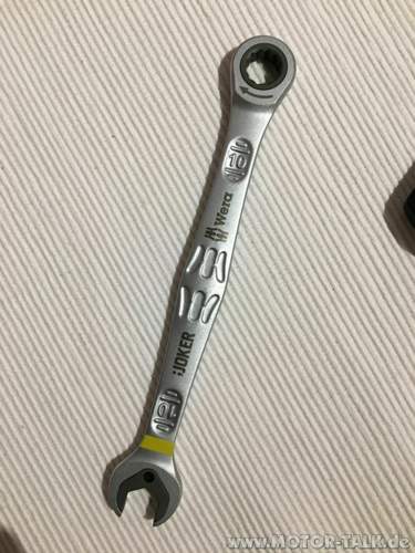

ich bin mir sicher, mein Anlasser hat jetzt auch die Grätsche gemacht. Von jetzt auf gleich Feierabend. Kam mit der Familie vom Ausflug zurück, den Wagen vor der Tür abgestellt. Wollte danach direkt zum Einkaufen fahren, Karre angelassen zweimal georgelt und tot. Weitere Versuche erfolglos. Kein Mucks, nichts. Spannung ist genug vorhanden, was mir auffiel er sprang seit geraumer Zeit schon relativ zäh an. Der Dicke entwickelt sich immer mehr zur Baustelle. Kürzlich erst Turbo getauscht, sonstige Kleinigkeiten erledigt und nun der Anlasser. Also wird wohl Wechsel angesagt sein. Jemand sonstige Ideen?
VG Alex🙂
Ach ja, im Fehlerspeicher stand auch nix drin. Habe gelesen, das Losschrauben der Aussentorxschrauben geht auch mit einem 10er Ringschlüssel? Kann man da nix über, bzw. runddrehen? Neuen Anlasser habe ich hier liegen von Bosch.
Das geht, achte nur darauf, dass du richtig auf dem Sitz der Schraube bist. Hatte da keine Probleme mit runddrehen.
Die Schrauben sind nicht "Bullenfest", trotzdem geht das mit dem Ringschlüssel semi-gut.
Am besten gleich einen größeren Schlüssel als Verlängerung mit dazu nehmen.
Mfg Toni
Ja geht, aber schöner ist n Vielzahnschlüssel mit Ratsche
Dann sollt es damit doch funktionieren🙂 Danke euch
Img-2225
Wenn da am Ende noch ein Gelenk dran wäre 😉
Dann wird das ja wieder ein schönes Gefummel. Die Karre steht vorm Haus, hoffe es ist morgen trocken. Hoffentlich klappt das so
Welches AZD hat denn der Anlasser?
