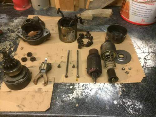

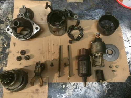

Hat schonmal einer dem Original Anlasser zerlegt und überholt?

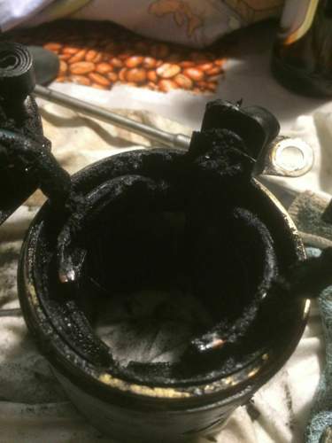

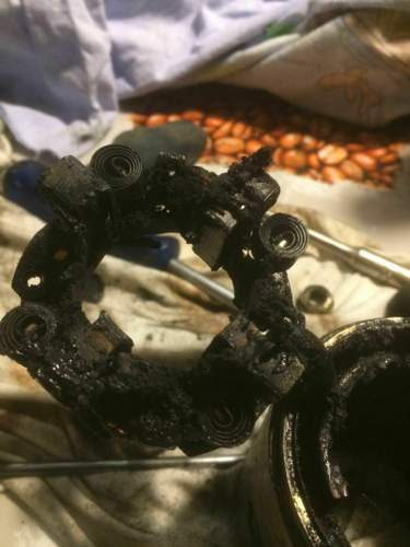

Ich hab den Anlasser mal auseinander genommen. Das sieht katastrophal aus. Alles voller Öl und dreck. Da der neue Anlasser nicht passt mache ich den alten mal sauber. Kohlen haben noch 13mm (neu18) und dann mal testen. Gelaufen hat er ja...

Lass den in Bremsenreiniger baden am besten wie es aussieht :-)
Die Kohlen nur etwas trocken abputzen, mit einem Reiniger zerstörst du die Kohlen sonst.

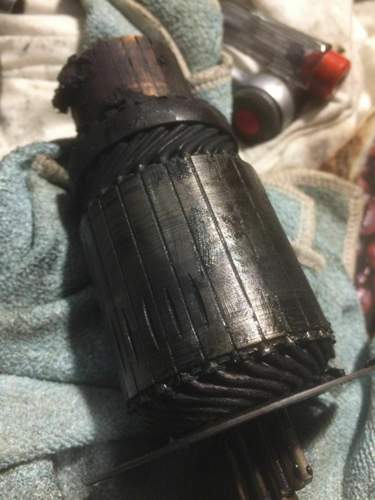

So jetzt ist alles schön zerlegt. Morgen wird geputzt. Weiß einer ob man abgesehen von den nadellagern des Planetengetriebes und der Welle noch was fetten muss?

So alles gereinigt. Test. Pustekuchen. Der magnetschalter funzt, drehen will er nicht. Nochmal die Windung gemessen, Kurzschluss. Kurz einen neuen Anlasser eingebaut, läuft.
