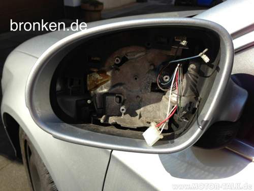

Hi!
Bei mir macht jetzt leider dauerhaft der rechte Aussenspiegel Probleme.
Beim Anklappen läuft der Motor durch und rattert einfach weiter. Kann den Spigel dann ohne Wiederstand nach Aussen klappen, damit das Rattern dann aufhört.
Beim Aufklappen versucht er sich aber wieder einzuklappen. Scheint, den Endpunkt nicht sauber zu erreichen.
Hatte das shon mal gehabt, dann hat er sich aber irgendwie wieder von selbst "eingerastet".
Aber jetzt ohne Erfolg. Hatte ihn auch schon geöffnet. Konnte aber nicht wirklich etwas erkennen.
Weiß jemand vlt. mehr zu dem Aufbau?
Hilft vermutlich nur noch ein kompletter Austausch, wenn innen etwas gebrochen ist (Nasen, Zahnräder,...)?
Viele Grüße
Anthony
So, das mit dem Filz kann ich mir zwar nicht vorstellen, denn meiner tat es auch bei 35C Außentemperatur nicht richtig aber:
Ich habe mal meinen Spiegel zerlegt. Den Filz gibt es wirklich. Den habe ich bei meinem Spiegel komplett rausgemacht, es war zwar etwas lose, hing aber keinem im Weg soweit ich das gesehen habe. Zusätzlich habe ich das Getriebe und die Mechanik der Anklappung mit Kriechöl eingesaut.
Danach klappte der Spiegel auf Anhieb wieder wunderbar und leise an. Und das sogar jetzt 20 Mal am Stück. Sollte es das gewesen sein oder ist das nur wieder ein Zufall?
Anbei die Fotos und Kurzanleitung wie ich es gemacht habe, hilft sicher wem. Die Spiegel sind übrigens elektrisch verstellbar, beheizbar, anklappbar, abblendbar und mit Fahrzeugumfeldbeleuchtung. Also das volle Programm.
1. Außenspiegel ausfahren, dann vorsichtig weiter Richtung Motorhaube drücken (Fotos) Das ist die Wartungsposition.
2. Mit Föhn den Spiegel gut warm machen und mit einem Kleiderbügel vorsichtig dahinterhebeln das das Glas abgeht. Dann alle Stecker abstecken die dran sind.
3. Wenn man möchte den Spiegelmotor ausbauen (3 T9/T10) Schrauben und abstecken
4.Das Filzband findet man zwischen dem Schwarzen Teil der Starr am Fahrzeug ist und dem Lackierten Teil des Spiegels. Von der Spiegelinnenseite mit einem Schraubenzieher einen Teil losfummeln. Auch rechts neben dem Spiegel Richtung Fahrertür mal schauen da kommt etwa Filzband raus. Das alles eben wegfummeln. Ist ein großer Filzaufkleber, der von oben auf der Halterung geklebt ist, die am Fahrzeug starr montiert wurde. Schwer zu sagen, sieht man aber. Also alles wegfummeln. Geht in einem Stück.

Bei mir war auch rechts die Anklappfunktion defekt. Der Motor hat gearbeitet ohne den Spiegel richtig zu bewegen.
Zur Reparatur musste der elektr. Antrieb komplett getauscht werden. Mit Arbeitszeit waren das um die 800 CHF! VW hat auf Kulanz den grössten Teil der Ersatzteilkosten übernommen.
Folgender Ratschlag des Mechanikers erfolgte:
Vor dem Einfahren in automatische Waschanlagen die Spiegel einfahren!
Niemals (nie!) die Spiegel ohne den Motor zu benutzen per Hand anklappen. Dadurch geht dann alles kaputt.

Das steht so auch in der Anleitung. Wenn der Spiegel durch äußere Einwirkung an- oder abgeklappt wurde soll er niemals von Hand zurückgestellt werden. In einem solchen Fall soll er unbedingt elektrisch zurückgeklappt werden.
