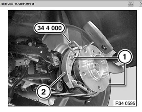

Handbremsbacken werden mit Spannstiften an dem Ankerblech gehalten. Und wenn das ganze stark verrostet ist hält der Spannstift den Handbremsbacken nicht mehr.
Hier mal ein Bild damit du siehst was ich meine.
Handbremsbacken
Spannstift
Ich bin der Meinung das alles auf ein Flansch befestigt wird,was vom Antrieb kommt. Auf dem Ankerblech wird nix festgehalten,weil der auch nix hält. Da er aber mehrere Bohrung hat werden da wohl mehrere Sachen mit über denen fixiert. So wie Lager etc. Läuft alles quasi über die selben Löcher.
Dachte ich auch aber bin mir da nicht sicher da ich das länger nicht vor Augen hatte.
Ich nehm das erst mal so hin, beide Versionen.
Wenn wir hier weiter darüber schreiben…bau ich gleich alles ab und schau nach :-)

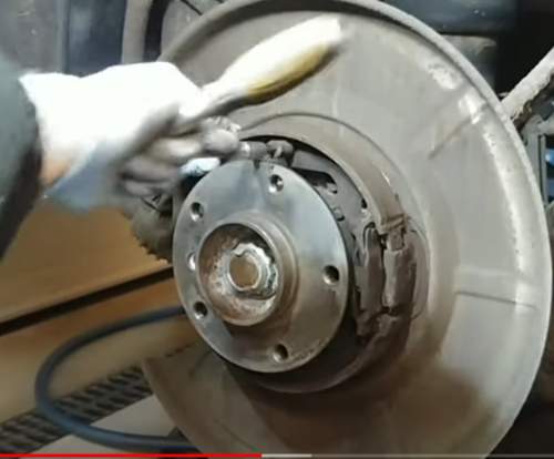

Das Thema ist ja jetzt die Vorderachse mit Ankerblech und nicht die Hinterachse.
Aber hier nochmal ein Video von Ankerblech Hinterachse.
https://www.youtube.com/watch?v=t-n17DD4o7k
