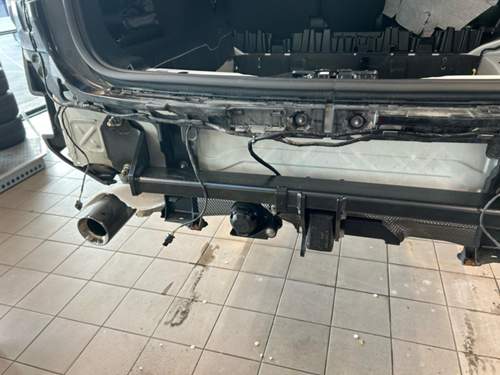

So jetzt habe ich die Kupplung endlich dran. Von meiner BMW Werkstadt in BT einbauen lassen denn das ist wirklich schon aufwendig gewesen. Im Gegensatz zu Kupplung de oder Rameder verbaut BMW ein eigenes Steuergerät und die Kupplung wird in die Software integriert bzw. neu programmiert.
Ist dann auch Schlingererkennung des Anhängers und das versehentliche Fernentriegeln der Heckklappe bei montierten Fahrradträger ausgeschlossen.
5 Stunden Arbeitszeit, Gesamtkosten 2000€.
Die abnehmbare Variante ist für mich die beste Variante da ich die Kupplung nur selten brauche. Ist eine Box dabei in der man alle Utensilien sauber unterbringen kann, Abschleppöse, Felgensicherung,Schlüssel zum Absperren und man kann die Box an der gleichen Stelle fixieren wie bisher unter den Doppelten Ladeboden.

Beim G31 gleiches Thema - Bei BMW bis zu 4000 € -
Habe an meinem G31 die abnehmbare AHK incl. FAHRZEUGSPEZIFISCHEM E-Satz 13-polig über die Bucht gekauft, zusätzlich die pauschale Montage incl. Codierung, Montage bei Rameder-Montagepoint, wohin die AHK vom Verkäufer gesandt wurde. Gesamtkosten: KEINE 4000, auch keine 3000, auch keine 2000 €, sondern schlanke 750 € (!), perfekte Arbeit und Funktion ... sehr freundlicher Service in FÜ, habe eine Tag dort shoppend mit meiner Besseren verbracht, gut gespeist, die 2 x 200 km (von CZ) waren je 2 Stunden Fahrt, aber alles in allem sehr schön.
Berufsbedingt hätte ich die Montage selber durchführen können, aber bei 400 € (incl. Codierung) wollte ich mir das, noch dazu ohne verfügbare Hebebühne, nicht antun ...
Dann war der Preis für das Material mit 350€ extrem günstig.

Gratulation, Rameder war tatsächlich auch meine 1. Option, wäre auch fast 1000€ günstiger gewesen mit Einbau wie bei BMW selber.
Nur wurde mir mitgeteilt das Rameder ihre eigene Software verwendet und bei einer Neuprogrammierung des Systems die AHK nicht mehr erkannt würde.
Bei mir steht nämlich so eine Programmierung an. Nach sage und schreibe 24tsd km muss ich das Getriebeöl im Automatikgetriebe wechseln und danach muss das gesamte System neu programmiert werden. Übrigens kommt dieser Service mit den Getriebeöl auf jeden BMW F48 zu, unabhängig von der km Leistung aber spätestens nach 7 Jahren.
@thmku schrieb am 18. März 2025 um 19:44:34 Uhr:
Tatsächlich wurde mir bei Rameder mirgeteilt, daß auf die AHK-Programmierung hinzuweisen ist. Ansonsten sei die Programmierung weg. Im Zweifelsfall muß sie eben ggf. erneut vorgenommen werden.
Falls irgendeine Arbeit im System erforderlich wäre, würde ich mich bei R. nochmals genau informieren.
Die AHK als Komplettsatz habe ich übrigens nicht bei Rameder gekauft, dort wären die Teile deutlich teurer gewesen.
