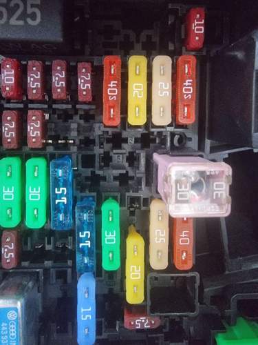

Hallo miteinander,
ich versuche mir gerade die elektrische Hängerkupplung nachzurüsten. Dazu habe ich den Kabelbaum der Firma Wibutec bestellt und wollte diesen am letzten Wochenende schon verbauen.
Nun muss ich an die Sicherungsplätze F22-Steuergerät für Anhängererkennung, F28-Steuergerät für Anhängererkennung, F38-Steuergerät für Anhängererkennung und die F44-Steuergerät für Anhängererkennung.
Die F28 und F38 wurden von der Firma Kufatec anders genutzt (die beiden blauen 15 Ampere Sicherungen), diese werden auf F36 und F37 umgelegt, da diese für die Scheinwerfer sind.. Nun mein Problem, bei F22 fehlt mir aber das Gegenstück, um eine Sicherung zu montieren.
Kann ich diese nachrüsten, oder fehlt diese allgemein?
Bisher dachte ich immer, das alle Steckplätze versorgt werden.
20250708
20250708
20250708
Die Stromversorgung von S22 fehlt grundsätzlich- Bei einem Org. Nachrüstsatz ist da immer ein Kabel für den Kl30 Anschluss… Der Mechaniker der später mal Fehlersuche betreiben muss ist nicht zu beneiden… Sicjerungen von A nach B legen, umklemmen etc. - wer soll da später durchblicken??

Ich habe in einen anderen Beitrag ein Kommentar von Dir gelesen, das man dieses Kabel benötigt, um den Steckplatz F22 mit einen Steckplatz 122 (sieht man diesen nur von hinten des Sicherungskasten??) zu verbinden. Leider finde ich über Nummer 517.055.204 nichts. Vielleicht könnten Sie da nochmal helfen.
Verbindungskabel
Wie gesagt- dieses Kabel liegt dem Originalen Einbausatz bei und demzufolge auch nicht einzel bestellbar.Wenn ich mich richtig erinnere gibt es bei den Zubehör Einbauanleitungen nur den Hinweis sich einen freien Steckplatz zu suchen…
