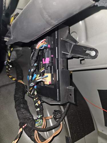

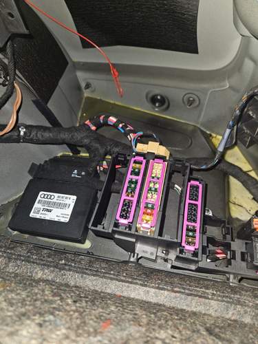

Hallo allerseits,
an meinem Audi A5 Coupe (2015) möchte ich gerne eine abnehmbare AHK nachrüsten. Nach Abgleich der FIN bei Audi ist eine Vorbereitung für die AHK vorhanden. Dafür spricht der doppelte Lüfter und der bereits vorhandene Ausschnitt im Diffusor.
Allerdings kann ich den roten Stecker nicht finden, der hinter der rechten Kofferraumabdeckung sein soll. Hat jemand bereits Erfahrungen hiermit gemacht, dass der Stecker nicht an Ort und Stelle ist oder ist der Stecker irgendwo versteckt?
Ich bin mir unsicher ob ich nun einen E-Satz für ein Fahrzeug mit oder ohne Vorbereitung bestellen soll.
Fotos sind beigefügt. Über Rückmeldungen wäre ich dankbar.
Kofferraumabdeckung rechts 1
Kofferraumabdeckung rechts 2
