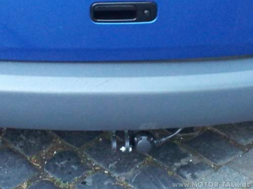

Hi !
Also ich habe mir eine geholt, wo die Kupplung mit 2 Schrauben befestigt ist. Ich schraube die nur Dran, wenn ich die brauche, ansonsten liegt sie im Wagen. Einbau hat ca 3-4 stn. gedauert.
