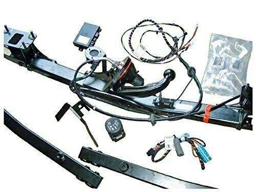

Ich möchte bei meinen S204 BJ 05/12 eine Anhängerkupplung nachrüsten.
Ich habe mir ein Angebot von eine MB Händler geholt und bin fast von glauben gefallen,
2600€ mit Lüfter umbauen.
Jetzt will ich mir die Teile besorgen und selber einbauen.
Beim Angebot steht nur die Artikelnummer A2043100700
Wer kann mir jetzt die einzelnen Artikelnummern sagen

Der Preis ist nicht ganz ohne, aber dafür hast du dann auch eine schwenkbare starre AHK und keine abnehmbare AHK. Dezenter kann man eine AHK nicht verstecken als mit den originalen System. Im Preis sind auch jede menge Teile enthalten die verbaut werden müssen, dazu noch der Arbeitslohn beim :-) das summiert sich. Falls noch nicht verbaut ist der größere Lüfter auch mit drin und AHK ESP muss auch noch freigeschalten werden.

Hier gibt es die original schwenkbare Ahk:
https://www.ebay.de/itm/172221041944
Habe bei dem Verkäufer bereits 3 gebrauchte gekauft. Bei 2 davon war der Kugelkopf nicht einmal benutzt. Für 500€ bekommt man die komplette Ahk inkl. Kabelsätze und Steuergerät.
Brauchst dann nur noch eine andere Seitenverkleidung im Kofferraum auf der linken Seite, da dort der Entrielungsknopf untergebracht wird. Oder man legt den Knopf einfach so an die Seite, dann wird die Verkleidung nicht benötigt.
Kostet so um die 100€ bei mb.
Einbau ist in ca. 2 Stunden erledigt.

Frag einfach bei dem Verkäufer mit deiner Fahrgestellnummer an, die schicken dann die richtige.

Wenn du nicht gerade einen schweren Wohnwagen über die Alpen spazieren fährst, wird der Lüfter nicht unbedingt benötigt. Ich nutze die Ahk zum Beispiel für einen Fahrradträger, da wäre es Unsinn einen 600W Lüfter zu verbauen.
