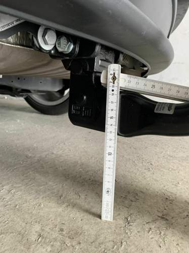

Hallo und guten Morgen,
bist du mit deiner Anhängerkupplung noch zufrieden?
Kannst du mir sagen wie viel cm du hast zwischen Boden und unterkannte Anhängerkupplung wenn sie montiert ist.
Ich habe mir auch eine verbauen lassen und ich habe 13 cm ( siehe Foto )
Lg.
Abstand
