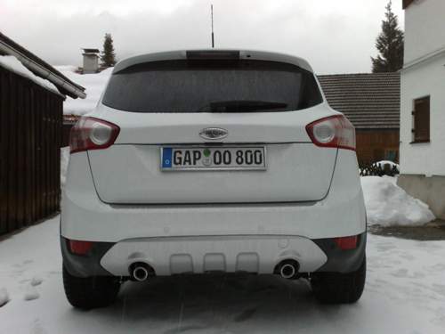

Hier mal ein Bild....
Habe die abnehmbare Kupplung (aber im Kofferraum liegen).
Wie du siehst - siehst du nix, bzw. keinen Unterschied zum "ohne AHK"-Modell....
Wenn du drunter krabbelst siehst du nen schwarzen ca. 4x4cm Stopfen den man rausnehmen kann für die Kupplung und daneben die ausklappbare Steckdose..
