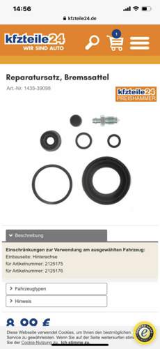

mein Tipp .... zuerst sich den Kolben und Zylinderwand mal anschauen ob sich eine Reparatur lohnt.
Sind die Teile zu sehr beschädigt / verrostet (Riefen an der Zylinderwand) würde ich den Sattel ersetzen.
Hatte ich schon bei einem bekannten an einem VW Sharan.
Der Kolben und die Zylinderwand waren ziemlich "angefressen", ein neuer Sattel war ihm aber "zu Teuer".
Mit dem Rep-Satz ging es aber nicht lange gut (ein paar Wochen) da hing der Kolben wieder fest.
Vermute mal wegen der "Passgenauigkeit" die durch das abschmirgeln nicht mehr gegeben sind.
Anscheinend hat sich der Kolben immer wieder im Zylinder "verkantet".
Dann kam dann doch ein neuer Sattel rein und seit dem ist Ruhe gewesen.
Neuer Sattel für Deinen kostet um die 50 bis 60 Euro.
Weis nicht ob sich die Arbeit und das Risiko da lohnt mit einem Reparaturversuch.

Also hat schon mal jemand mit so einen Reparatur Satz was gemacht positive oder negative Erfahrungen gesammelt ? Siehe Bild
Bild 1
Erstmal danke micteil
Ja sonderlich teuer sind die wirklich nicht hab ich auch gerade gesehen 🙂
Ich bin halt auch einer der immer erst versucht es zu reparieren
Dann wird ein neuer eingebaut 🙂
