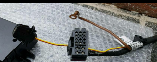

Hallo Leute,
Weiß jemand wo man das Gelb/Rote Kabel, was von der Steckdose kommt. Siehe Foto
Anschließen muss.
Das Kabel geht Original ins J941 Relais für Spannungsversorgung des Anhängers. Wenn du Pin 10 Ladeleitung B+, z.b. für Wohnmobil Batterie laden brauchst, musst du auch das Relais noch einbauen, falls noch nicht geplant. Wenn du nur normale Anhänger ziehen möchtest, brauchst es nicht unbedingt.
@Schnubbi1702 schrieb am 06. Feb. 2019 um 19:47:45 Uhr:
Ok ne brauche es nur für normale Anhängekupplung. Danke für die Info.
