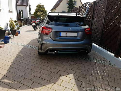

Hat jemand eine abnehmbare AHK beim AMG Paket verbaut, wo der Ausschnitt zu sehen ist.
Wäre dankbar für Bilder.
Ja mich würde auch interessieren wie das aussieht. Ich spiele nämlich mit dem Gedanken von meinem S204 auf etwas kleineres zu wechseln. BMW hat das beim 1er gut gelöst, da sind auch einige M-Paket Fahrzeuge ab Werk mit einer AHK ausgestattet. Bei der A-Klasse gestaltet sich die Suche schwieriger und ich habe noch keine guten Bilder finde können.
Ich habe nun schon einige Bilder in Live und in Facebook/Goggle gesehen von der A-Klasse W176 mit AMG Paket und einer Abnehmbaren AnhängerKupplung.
Man Sieht von dem Ausschnitt im großen eigentlich gar nichts wenn man parr Meter hinter dem Fahrzeug steht.
Meine Kupplung für mein A250 Sport liegt schon im Keller, sobald es wieder wärmer wird... wird diese Montiert!
Kann ich nur bestätigen, es ist von hinten nicht zu erkennen ob eine Kupplung verbaut ist.
20180324-133308

Verbau Dir die GDW, diese lässt sich super einfach an und abstecken, hat eine hohe Trag bzw. Stützlast und den Ausschnitt sieht man im abgenommen Zustand überhaupt nicht!

...wurde an der Schürze hinten etwas ausgeschnitten?
Danke aus Bayern
@Desmo1960 schrieb am 24. Sept. 2020 um 06:1:56 Uhr:
Ja von der Mitte gemessen etwa 15 cm nach links und rechts und 3-4 cm vom Ende des Diffusor muss etwas abgeschnitten werden. Ist aber nicht Sichtbar und beeinträchtigt auch nicht die Stabilität.

Ich habe auch, wie Du oben gelesen hast, die GDW in meinem A250 Sport 4Matic verbaut und beim W176 mit AMG Line oder A45 Diffusor muss ausgeschnitten werden!
Es gibt keine Abnehmbare Anhängerkupplung für den W176 mit AMG Line oder AMG Diffusor bei der nicht ausgeschnitten werden muss! Aus diesem Grund gibt's auch von Werk aus keine Anhängerkupplung wenn man das AMG Paket oder den A45 hat... mal davon abgesehen das im A45 und im A250 Sport eh keine Anhängerlasten eingetragen sind...
...und bei der GDW steht dabei: Stoßstange bearbeiten --> ja
